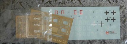

De doos met zijn inhoud.
Voor het geval als je er een kwijt raakt :ohmy:
Flink wat onderdelen, succes met de bouw Ron;)
