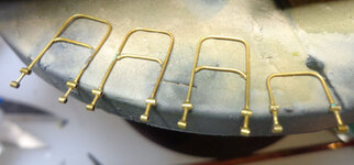

Hier zijn de hengsels van de scharnieren in serie uitgesneden, waarna ze nog voorzien moesten worden van drie boorgaatjes op 3 mm uit elkaar. Links op de foto zie je er vier hangen.
Ze zijn nu aan de platformen gekleefd. Je ziet ook wat buisjes die gesneden zijn om de gaten in de trapstijlen mee te maken.
Hier zijn twee buisjes op een tijdelijke as gezet om ze haaks op de ladder te lijmen.
Bij het weghalen van de as staan de buisjes meteen goed. Het plankje verhindert dat de secondelijm het geheel aan de mat kleeft.
Er moesten dan nog acht staafjes van 2mm gevijld worden.
De laddertjes zijn hier afgewerkt en klaar om te monteren.
Het ene exemplaar dat er nu al aan hangt. Ze worden met draden door de geboorde gaatjes geregen. Dat is wel een gruwelijk enerverend werkje omdat het uiteinde van de draad net iets te breed is om gemakkelijk door het haarfijne gaatje te glijden.

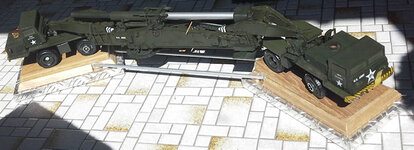

Om even een beeld te geven van waar we zitten:

Bedankt, van hoekpunt tot hoekpunt meet de combinatie 82 centimeter. Uiteindelijk konden er negen scharnieren gebouwd worden met de reeds gesneden stukken. Drie andere zijn dan nog bijgemaakt. Hier even een walkthrough over hoe je zo'n scharnier assembleert, want die komen geregeld voor in PE-sets.

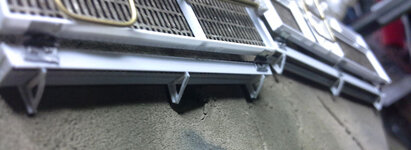

Er is nog wat verder gewerkt aan de platformen. Er zijn steundriehoeken gekleefd onderaan, de laddertjes zijn iets verplaatst zodat ze zouden passen als ze opengeplooid werden, een platform dat los van het affuit staat is voorzien van steunen en er is ook een rempedaal voor de elevatie gemaakt.

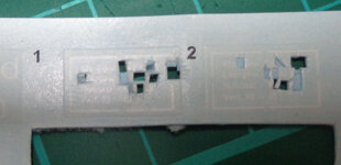

Er waren nog een paar kleine stencils te plaatsen op het kanon. Een eerste komt op een opbergkistje voor de papieren om het traject te berekenen. Ik had geen decals meer ter beschikking hiervoor en Windows 10 heeft de printer opgegeten, dus ik moest die zelf gaan scratchen. Er was nog een 1/48 vliegtuigdecal met veel witte lettertjes.
Die ben ik te lijf gegaan met een nieuw scalpel. Er nog even aan herinneren hoe scherp die zijn, het kwam niet plat op de plooimat terecht.
De lettertjes moesten een voor een uit de tekst gesneden worden, zonder de andere al te zeer te beschadigen.

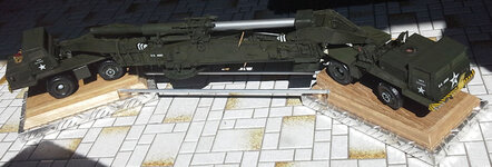

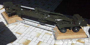

Gisteren is het kanon weer in de prijzen gevallen. Op KMK Scaleworld (zie http://www.modelbouwen.be/threads/15217-10-September-KMK-Scaleworld-Mol/page4 voor een verslag) had ik de platformen, die het jaar voordien nog niet bestonden, als "naked kit" ingeschreven. Ik wilde tonen dat met een combinatie van scratchtechnieken en lasercutting ook gecompliceerde 3d-vormen aangepakt kunnen worden. De rest van het kanon werd "out of competition" gezet, zodat het volgend jaar als een geheel beoordeeld kan worden bij de militaire voertuigen. Deze keer begon de proclamatie met mijn categorie, zodat ik al meteen naar het podium moest. Er was een grote toeloop, moet ik zeggen. Ik kreeg daar een gouden plak in de handen geduwd. Dat had ik ook niet verwacht omdat het tenslotte maar een detail uit het geheel betrof. Ik had een poging gedaan om met wat foto's de assemblage te omschrijven maar had nergens het hele plaatje bijgevoegd in de veronderstelling dat ik het voertuig er naast had kunnen zetten. Dat moest echter op een andere tafel enkele meters verderop. Gelukkig kon de jury het wel plaatsen.

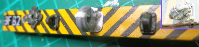

Op de tweede foto is ook te zien dat er een paar sleepinstallaties gescratcht zijn. Ik had er al eentje achteraan de M249, maar ik had geen spareparts meer om de ring mee te maken. Gelukkig had ik nog een paar bijzondere stukjes gietraam bewaard. Ik kan namelijk iedereen aanraden om steeds goed uit te kijken of je met je sprueresten geen bruikbare vormstukken weggooit, die vaak zelfs nog meermaals voorkomen. Het gaat dan bijvoorbeeld om uitstoter-kernen of beschermingsringen rond kwetsbare stukjes. Hier ging het om twee torusvormige buisjes die net de juiste diameter hadden. Door ze met een schuurschijfje te bewerken, kregen ze ook de nodige canellures mee. De voorkant van de haak krijgt een styreen lip.
De uitgeslepen sporen worden met een vijl uitgediept en scherper gemaakt.
Met wat Meng-boutjes wordt het scharnierende deel uitgewerkt.
Een plaatje met nog meer boutjes en een grendel maken het af.
Dit zal na het schilderen op de bumper gekleefd kunnen worden zodat er niet gemaskeerd hoeft te worden.

Er is werk gemaakt van de afwerking van de platforms. De frames zijn nu groen gespoten en de lasercut delen afzonderlijk ook, waarna alles definitief geassembleerd werd.
Hierbij zijn de roosters omgekeerd waardoor de scherpe kant van de uitsnijdingen aan de voorzijde komt te liggen. De botte zijde is naar het affuit gekeerd. Er gaat nog gedrybrushed worden waardoor het nog scherper zal lijken. Eerst wordt alles aan het kanon bevestigd zodat de onvermijdelijke lijmvlekken weggeschilderd kunnen worden.
