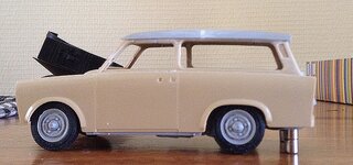

Naast het werk aan mijn 1/9 H-D ben ik ook af toe aan het stoeien met deze Trabi en uiteraard niet standaard uit de doos :)
In totaal is de Trabi bijna 4mm lager geworden dan een standaard uitvoering door een topchop en de rijhoogte wat lager te maken. Op het eerste gezicht is er weinig van te zien en wat als eerste zal opvallen is de rijhoogte en niet het verlaagde dak wat ook mijn bedoeling was, dus een nette aangepaste Trabi.
Een dryfit van het werk en ben tevreden.
Verlaging gedaan om het asje af te zagen en wat hoger terug te lijmen dat scheelde weer wat werk aan de ophanging.
En nieuwe raamrubbers aan gebracht na het inkorten van de ramen, moeten nog afgewerkt worden ;)
Nu nog wat gekkigheid op de body aanbrengen en dan is hij wel gereed voor de primer denk ik.

Weer een stapje verder met Trabi, morgen als alles goed gedroogd is wat putty bij de wielboog en en alle latjes lichtjes schuren zodat alles egaal is.
Spiderman :)
Revell had een sierstrip/afdichtrubber die aan de bovenkant van het voorscherm tot aan de achterkant liep in gedachte maar hoe ik ik het ook wilde aanbrengen die krengen wilde niet al te best passen en als ze erop zaten zag het er niet uit dus die dingen vervangen door een half rond profieltje.
Tja je had vroeger een Woody, een tin woody(hout geschilderd op staal) maar hoe zal het dan heten bij zo'n kunstof Trabi? :)
Heel simpel Peter gewoon een plastic stripje voor de helft insnijden dat buig beter de bochten en nadien even met een beetje putty bijwerken
