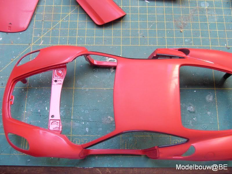

Intussen heb ik wat aan de body zitten schuren. In plaats van de verf er helemaal af te halen, ga ik proberen om de bestaande rode verf als primer te gebruiken, en er een andere kleur over spuiten.
De body is met een 3m schuurmatje (paarse kleur) geschuurd :

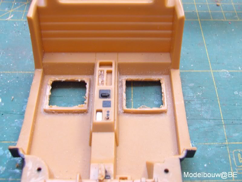

Het was een hele klus om de stoelen eruit te krijgen (ze zijn gelijmd en vast gesmolten op de bodemplaat), uiteindelijk heb ik de Dremel genomen, en wat materiaal verwijderd. Het interieur gaat met beige zelfklevend vilt bekleed worden :
