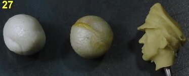

Wacht tot de putty wat taai wordt voordat je details zoals plooien en naden gaat maken.
Hou bijvoorbeeld een klein bolletje putty apart zodat je met tool of nagel kunt voelen hoe taai het al wordt.
Details zoals plooien meteen al proberen te maken lukt zeker wel, maar omdat het in het begin nog
erg zacht is, druk je met de volgende plooi maar zo de eerste weer opzij of dicht.
