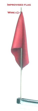

Wat een fijne reacties weer, net wat we nodig hebben voor de final push : een Rode Leger vlag.

Merci Swaken, zoals beloofd hier nu een foto van de Rode Legervlag in de basiskleuren. Gemaakt uit Milliput en plastic rod, fijn ijzerdraad.
Weathering van stok en vlag zelf volgen nog.
Zeg Guy, ge staat hier al te zwaaien met de vlag maar misschien kan je de losse vertikale kant (dus de andere kant dan de "vlaggestok-kant" ) voorzien van een beetje uitrafelingen, het geeft toch weer dat beetje meer é, niet ?
Maar dat zal niet meer gaan zeker daar je milliput al uitgehard is .
Mooi gedaan die vlag Guy, maar ik heb eens een vraagje. Ik werk soms ook met Milliput, maar ik vind dat dit niet zo goed gaat. Ten eerste plakt het nogal aan de vingers, en als je het bijvoorbeeld plat rolt om er zoals jij een vlag van te maken plakt het aan de ondergrond (bv. snijmat). En verder krig ik het ook nooit zo mooi glad. Heb je misschien een paar tips hoe jij er mee werkt?
Heel mooi gemaakt Guy ik zou misschien de goed raad van Famo overwegen...
Christophe ik gebruik steeds gewone bloem dan werkt het zeer goed en kleeft het niet...
het gaat prachtig worden Guy.
voor Christhophe... in de babykamer hebben ze goeie produkten tegen het kleven...talkpoeder...
Famo, het is inderdaad Milliput. Ik heb geprobeerd om fijne rafelingen te maken, maar telkens toen ik het resultaat zag, moest ik aan de doodskopvlag van Jack Sparrow denken, vandaar mijn besluit om de vlag quasi gevrijwaard te laten.
Christophe, je kan inderdaad het Milliput veel handiger manipuleren als je babypoeder gebruikt aan de handen, en in dit geval op uw velletje Milliput zelf ook.
Die werd fijn uitgerold tussen een toegevouwen zakdoekje met fijne structuur (en ook die wat van talk voorzien). Kan niet mislopen. Het aanbrengen en draperen met penseeltjes voor de vorm van de plooien is andere koek.
Danny, ik denk wel dat het goed komt, de vlag moet nog geweatherd worden. Ik heb er trouwens ook geen zin meer in om nog eens het gevecht met de elementen aan te gaan (((LOL))).
Mark, en met één bus doet ge gans uw modelbouwloopbaan !
Mooie vlag moet ik zeggen en danzij het kleurtje zeker een goede toevoeging aan het model.
