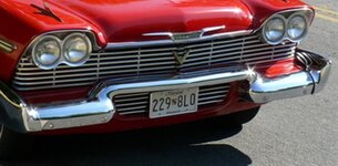

Nu alvast begonnen met de onderste grill.
Zo is het origineel
Eerste foto's de grill van de kit.
Middelste uitgesneden en achterkant wat weg geschuurd. Had eerst geprobeert om gaatjes te boren maar kreeg de gaatjes niet op een rechte lijn. Daar ik het achterste wat heb weggesneden kan ik ze nu mooi op gelijke afstand leggen en bevestigen.
Dit is een voorlopige resultaat (dryfitje)
Zijn dat metalen staafjes die je erin hebt gelijmd?
Welke dikte?
Ziet er idd goed uit.
Bangelijke mooie aanpassingen die je hier toont!
Die grill komt echt tot leven met die staafjes.
doe zo verder dan wordt hij zeker een pareltje!
Bedankt mannen ;)

Deze avond begonnen met de voorbereiding voor de bovenste rooster :)
Daar de koplampen en het rooster in 1 blok gegoten waren........
heb ik de koplampen moeten verwijderen
Morgen in de ovenreiniger en klaarmaken voor het spuitwerk.
Meteen ook de gaten groter gemaakt zodat de led lampjes er in passen.
