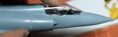

Als ik de canopy er op zet, dan krijg je een dergelijke overgang naar de fuselage.
Zet ik de windshield er op, dan raakt die het dashboard zodanig dat er een kier onder zit.
Even geprobeerd om dat krachtiger vast te lijmen.
Ik heb het er terug uit moeten wrikken en wat lager monteren om het er toch op te krijgen zonder kier.
Ik ga de canopy toch open zetten, dus passen hoeft die niet, maar wie dat zou willen bouwen, moet aan de rechterkant toch ook deze kier voorkomen door de achterkant van de cockpit groter te schuren, waardoor je hem dieper zou moeten kunnen duwen.

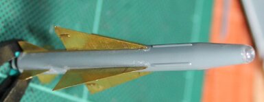

Nu over naar een interessanter verhaal, de Matraraket. Hie is de template geplooid en de raket gedry-fit. Je moet natuurlijk voorkomen dat er lijm tussen deze twee geraakt.
Als een PE vin geplaatst is, laat ik een druppel vloeibare secondelijm op het uiteinde vallen. De lijm loopt alleen tussen de vin en het raketlichaam.
Als alle vinnen op die manier vasthangen, kan je de rest van de lijmnaden vol laten lopen.

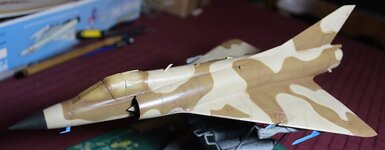

Ik ben maar meteen doorgegaan met de derde kleur, waar een boel afplakwerk aan te pas kwam. Om de soft camo te kunnen spuiten, moest de hele bovenzijde van de Mirage vol kneedgomworstjes geplakt worden. Het schema van Eduard was redelijk goed, al was het niet helemaal correct bij vergelijking van het boven- en zijaanzicht.
Ik had eergisteravond alleen tijd om de basiskleur bruin te spuiten, de paneellijnen moesten de dag daarna maar.
Zo gezegd, zo gedaan. Voor de paneellijnen is er weer Tamiya NAVO bruin toegevoegd. Voor de highlights is er bij het H72 een paar druppels H79 gedaan. Het moeilijkste is toch om alle hoekjes en kantjes achter de gomworsten te bereiken en daarbij de zelfde spuithoek aan te houden.
Ik wilde in een beweging het landingsgestel spuiten. Daarvoor had ik eerst met de zilverspuitbus van Sencys alles glanzend gespoten. Ik had er beter aan gedaan om de banden eerst zwart te maken, want het Tamiya NATO zwart dat ik daarover gespoten heb, was niet zo resistent tegen aanraking. Ik moet toch nog wat correcties doen aan het neuswiel.
Ik merkte bij het uitpakken van de gom dat er een paar camovlekken niet afgerond waren of er dubbel gespoten uit zagen. Die werden dan terug ingepakt en herspoten.
En dan kunnen jullie nu de resultaten zien van het laatste grote schilderwerk van de Mirage. Eerst onder de daglichtlamp en dan alleen met flits.
