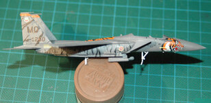

tijdje geleden, maar nog een beetje kunnen verderwerken:
De decals hangen eraan. d'Er was veel werk aan, maar heb ieder streepje apart uitgesneden om silvering te vermijden (Op de staart heb ik het niet gedaan, omdat ik ervoor vreesde dat de teksten niet gelijk gingen zijn, daar heb ik de volledige drager gebruikt):

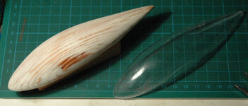

De canopy uit de kit vond ik aan de dikke kant, dus heb ik met behulp van tekeningen een mal gemaakt:
Vervolgens neem je een stukje plastiek van zo'n wergwerpverpakking die overal kan vinden, verwarmt het boven een vlam tot het slap wordt en vervolgens trek je het over de mal, tot het weer afgekoeld is. (Neem het stuk niet te klein, anders heb niks meer dat koud genoeg is om aan te trekken)
Deze wordt dan na vijlen enz het meest rechtse stuk:
Nu nog een beetje opkuisen en in 2 splitsen, zodat de canopy open kan.

Op de foto te zien is de mal uit hout gemaakt, maar hoe hebt ge die zo glad gekregen ? En hoe lukt het u om dat doorzichtig plastic met een vlam te verwarmen zonder dat het zwart wordt ?

Knap decalwerk en eeuh...die canopy zelf maken, waoh. Prachtig hoor. Blijft die kunststof mooi glad?

de kunststof zelf komt uit zo'n blisterverpakking, of hoe je dat ook noemt, zoals bvb:
Dit is een thermoplast, en je moet het al bijna in de vlam houden voor het echt smelt. Nog niet getest of het effectief brand ook. Dit hou je op een cm of 10 boven de vlam (bvb fornuis) tot je merkt dat het flexibeler komt. Daarna trek je het over je mal en hou je het in gespannen toestand tot het gekoeld is, 10-15 seconden, dus geen gevaar op kramp. Niet goed gelukt, gewoon opnieuw warmen en herbeginnen. verder heeft dit materiaal ook het voordeel dat het te lijmen valt met secondenlijm, zonder dat het sporen nalaat.
De canopy is redelijk doorzichtig eigenlijk, en zelfs redelijk stevig, gewoon opletten tijdens het afschuren.
Voor de mal ben ik vertrokken van een stukje afvalhout en door de vorm van de canopy op het voor-, zij en bovenaanzicht uit te zetten kan je dit volledig op het zicht in vorm vijlen. Merk je dat het hout te zacht is, of neem je teveel weg, kan je met plamuur die je nat maakt alles eens inwrijven, ophogen en dan verder schuren.

weet niet of de canopy van een f-16 gaat lukken op deze manier, omdat de canopy sterk gebold is aan de zijkanten. In een ver verleden eens een moule gemaakt voor een 1/24 exemplaar. Een vriend die RC vliegt heeft dan deze erover getrokken in een oven voor mij, zodat de kunststof zich rond het model kon trekken. Door de warmte zijn de zachtere delen van het hout wel iets gezet, wat je kan weerzien op de canopy:

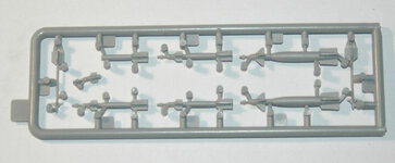

origineel:

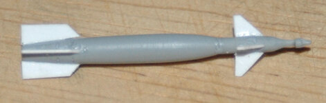

nadeel aan deze is dat de groeven in de bommen te grof zijn en dat de vinnen verschillen van dikte. Eerst geprobeerd om de groeven op te vullen met streched sprue, maar was veel te veel werk om alles gemakkelijk op te kuisen achteraf.

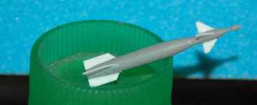

dus bij deze 1 exemplaar uitgekozen als proefkonijn:
en met de nieuwe vinnen:
nu nog de andere 5
