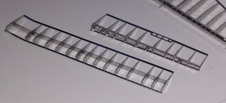

Materiaal laat zich solderen als een baksteen, maar heb er toch meer vertrouwen in dan gewoon met superlijm. Vele delen passen zo in elkaar, en na het vormen van een doos zitten ze vast, maar lijmen/solderen is toch noodzakelijk.
Eerste vleugel is klaar voor de dwarse verstijvers...

thx... ik denk dat ik nu op 60% van de eerste vleugel zit...
Alle hoofdliggers zijn opgeschoond, maar ik heb er nog maar een paar vastgesoldeerd
Nu moeten deze allemaal verbonden worden met deze fijne staafjes, en die buigen al door ernaar te kijken...:

@Cargomaster: ah het is gewoon net opschonen en een beetje mikken, maar valt eigenlijk goed mee..
ook in verband met het materiaal... eerder had ik gesproken van inox, maar het blijkt toch magnetisch te zijn... wel zo handig als er een stukje valt ;-)
misschien chinese inox? Voor de kenners: inox is 18/10 (%chroom/%nikkel bij het staal), maar je hebt ook low grade varianten, met minder chroom en nikkel die uiteindelijk niet echt meer roestvast zijn, en wel magnetisch...
