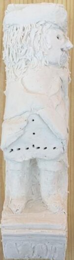

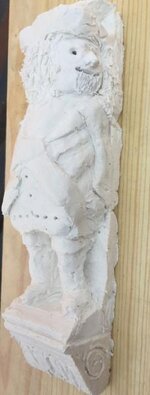

zat een beetje vast met mijn hoekman , nu heb ik hem uit klei gemaakt en ga hem proberen door een 3d schanner te halen .
als ik het stl file heb kan ik hem in 3d afprinten op de juiste maat.
dat is dan toch het gedacht dat er achter zit
ik moet hem nog wel verder afwerken maar eerst moet hij drogen voor ik verder kan

heb wat moeten opzoeken hoe het juist werkte maar ben al een stapje verder
ik heb eerst 37 fotos genomen van de hoekman , deze heb ik door regard 3d laten bewerken en dan krijg je een 3d tekening die je later kan bewerken met meshlab en er een stl file van kunt maken zodat je het in de gewenste grote kunt uitprinten.
dit is wat ik uit regard 3d krijg
ik moet het nu nog opkeusen in meshlab maar het is een ,vind ik een moeilijk programma om te gebruiken .
ben al 2 dagen bezig om er iets goed uit te krijgen maar het lukt nog niet zo best.
1 van de dagen zal het wel lukken hoop ik en dan post ik wat ik heb nu is het nog veel opzoeken hoe het programma werkt
moest er iemand zijn die wel goed zijn weg vind in meshlab en er mee kan werken , alle hulp is natuurlijk welkom ;)
eerste 3d print is gemaakt om te zien of er nog fouten in zaten .
het viel iegelijk erg goed mee maar moet hier en daar nog wat aanpassen.
ik zal het eerste eens schilderen en dan zal ik er wel een foto van opzetten ergens deze week
hier is hij dan de eerste proefprint
nu kan ik hem zo groot of klein printen als ik wil.
en dit met 37 fotos :D:D:D

hoi peter er was toch een beetje ruimte voor verbetering , de neus heb ik nu een beetje korter gemaakt de knopen op de jas heb ik een beetje naar boven getrokken en er waren een paar hoeken die niet helemaal recht waren die heb ik ook verbeterd , meesten deel kleine dingetjes die verbetering nodig hadden maar aan het grote geheel heb ik niets veranderd want dat was goed
marc ik kende er ook niets van maar een beetje opzoeking en 2 dagen proberen kom je al snel tot een resultaat hoor. want ik wou hem eerst ergens laten scannen en toen vond ik dit programma online en dus maar eens proberen of het werkt
