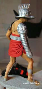

Natuurlijk nikske gelezen en mijn eigen gedacht gedaan.
Ik laat jullie oordelen.
Eerst een stuk of 3 binnen met kunstlicht.
Toen zag ik dat het nog tamelijk helder was buiten en nog eens 3 foto's geschoten.
En nu ben ik benieuwd naar jullie commentaar.
ik vind het heeeeeeeeeeeeeeel mooi maar je moet het nog wel een beetje verouderen voor de rest knap gedaan hoor
Ik vind persoonlijk polished steel van Humbroll toch een mooier resultaat geven.
Een zwarte wash kan de kleuren nog wat temperen en verouderen.
Volgende keer na het primeren even goed kijken of alle gietnaden weg zijn ;)
Maar het gaat al de goede kant op.
een washke van zwart/bruin zou zeker geen kwaad kunnen.
Nie overdrijven want ik denk dat die mannen hun spullen oppoetsten alvorens in de arena te treden.
Probeer altijd om puur zwart en puur wit te vermijden. (behalve bij fantasy figuren)
Yep, alles wat hier nu is gezegd is te doen. Wasches zijn nu de volgende stap. Komt helemaal goed zie ik. :P

De ondergrond was mat zwart uit een grote pot van Action (lekker goedkoop).
Dan heb ik Silver van Vallejo gebruikt. GOED VERDUND en op vele plaatsen niet volledig dekkend. Dit om zo het zwart hier en daar te laten doorschijnen.
Ron, die Polished Steel van Humbrol, is dat enamel? En wat betreft die gietnaad: Er zit er ene op die ik zeker van was en waar ik geen raad mee wist. Die op de achterkant van zijn linkerarm heb ik oo kpas nu ontdekt. Jammer!
Koeikie, dat puur wit en zwart vermijden, bedoel je dit voor de kleuren of voor de washes?

Iedereen zegt een wash. Ik vind persoonlijk ook dat het iets donkerder mag. Met washes heb ik nog nooit gewerkt, behalve met inkt van Games Workshop. Wie wil me eens mooi uitleggen hoe en wat ik dit moet aanpakken?
ik vind het schouderblad op zijn linker schouder er wel goed uitzien. maar het lijkt dan ook iets donkerder dan de rest mischien omdat hier meer diepte in zit en het zwart meer in de diepe stukjes zit.
Ik ben geen expert in figuren, maar wat ik je wel kan meegeven, is dat je de helm wel erg mag doen blinken.
De gladiatoren zorgden er immers voor dat deze zo blinkend mogelijk was, zodat de tegenstander erdoor verblind werd....
Een manier van tactiek....
Figuur ziet er anders goed uit. Jammer van de gietnaad op de arm, deze zal nu waarschijnlijk moeilijk te verwijderen/camoufleren zijn...
Maar ik zou het waarschijnlijk niet beter kunnen...

Dominiek, een wasch werkt het zelfde als die inkt van Games workshop. Het verschil is dat je verf verdunt tot wel 30% verf en 70% verdunner. Tot wel meer verdunner. Dan heb je dus heel weinig verf dat je gebruikt. Dat geeft dan weer schaduwen. Verder werkt het precies het zelfde.
Hey Excerco, wat Ron enkele antwoorden hiervoor stelde, over die Humbrol, klopt wel vind ik. Deze verf is een soort van enamelverf. Je kan hem naderhand helemaal mooi oppoetsen zodat ie gaat blinken als een spiegel. Als je dit zou doen gecombineerd met een paar sterke washes, zal je veel diepte verkrijgen in al de segmenten bij de arm.
De huidskleur vind ik reeds heel goed.
Blijven gaan, dit ziet veelbelovend uit. GUnit.
