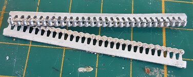

De aanpassing aan de tank, de witte strip plastic werkte niet op de rondingen scheurde het plastic tijdens het lijmen. Ik vermoed dat de strip te dun was 0,5mm of oud lig tenslotte al wat jaartjes hier.
Dus plan B in werking gezet. Het grote gat en naad dicht gezet met 2k putty van Tamiya en na uitharding geschuurd en dan een laagje gewone putty van Tamiya, schuren in de primer en check en dubbel check een klein gaatje en een lopertje van de primer en wat kleine krasjes aan de zijkant van de tank. Al met al een kwartierje werk gelukkig.
Ook een start met de ketting gemaakt de eerste pakweg 200 onderdeeltjes zijn verwerkt.
Verder nog wst kleine aangepast die niet naar mijn zin waren. Rest me nog twee nieuwe onderdelen scratchen omdat de originele MIA zijn 🫢
Hoe kan je die dingen nou kwijtraken Ron :D
Heb je eens geprobeerd zo'n plastic strip week te maken in dunne plasticlijm (bijv. liquid poly van Humbrol)? Kans op scheurtjes wordt dan een stuk kleiner. Je moet wel op je hoede zijn dat de liquid poly niet op ongewenste plekken terecht komt want dan heb je een probleem.
@Roy vd M. Ik kan de truc van het zacht maken maar blijkbaar heeft het toch niet geholpen :-) Maar vind deze oplossing toch mooier dan de eerste ook al is meer werk. Kwijtraken tja teveel opruimen en dan mis er weleens wat als het project lang duurt.
Door mijn weinige kennis in deze materie is het steeds afwachten op het resultaat voor ik mee ben.
Die ketting ziet er weer een uitdaging uit.
