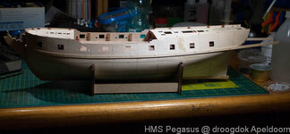

De eerste beplankenig zit er op en eerste grove schuring is gedaan. In het midden een beetje moeten smokkelen maar dan mocht ik van mezelf. :wink:
Op de foto lijkt er een deuk aan de onderkant te zitten maar dat is bedrog. Nu verder schuren en dan de locatie van het barkhout bepalen.
Zeer strakke romp Jerr.
Als je verder gaat schuren wordt ze zo glad dat je babypoeder nodig gaat hebben ;).
Ik heb veel in huis, maar dat nou net niet dus ga stoppen met schuren. Bedankt voor de tip ;)

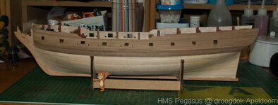

Met een lindelatjes de positie van het berghout bepaald en deze afgetekend. Omdat het berghout over de tweede laag verlijmd gaat worden laat ik de planken onder het berghout op volle lengte.
Er zit een mooie lijn in de berghouten Jerr. Niks meer aan doen.

Het deel waar het berghout geplaatst gaat worden en alles daarboven is nu beplankt. Na lang wikken en wegen toch niet gekozen voor korte planken. Wil dit wel gaan doen bij mijn volgende project als hier de schaal kleiner is, dus het model wat groter.
Ben zelf zeer te spreken over de ronding van de neus.
