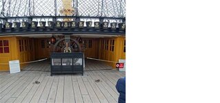

bedankt dirk voor de compliment, ga nu met de wanden onder het dek beginnen waar het stuur zit.
ik heb eerst de achterkant met hout dicht gemaakt die ik straks zwart schilder, het is nu de bedoeling om latjes op de hoeken te plakken daar het zichtbare panelen tegen te maken, raampjes snij ik uit en stijlen wil ik ook maken, zie voorbeeld.

het begin is gemaakt van de deurtjes aan het achterstuk van de kajuit, ik maak er nog spijltjes in de ramen, heb eerst geprobeert om inclusief de spijltjes uit te vijlen en boren maar dat krijg ik niet gedaan, te klein, kan er geen vijltje in zetten dan en de spijltjes zijn te dun dat ik er zo door vijl dus maak ik de spijltjes er los in, er komen nog van die zogenaamde balkjes tussen de deuren die ik van dunne latjes maak en de de ramen komen vlakjes van fineer, ben er nog een tijdje mee bezig maar een foto van de raampjes die ik nu uitgevijlt en geboord heb en gebeurt ook aan de zijkanten en de voorstuken.
bedankt marc, ik heb nu ramen uitgevijlt en de achterkant zwart geschilderd, ik heb ook een voorbeeld hoe ik het met spijltjes en de balkjes wil doen.
alles zit nog los, daarom staat het schuin.
Mooie update Bart, persoonlijk zou ik de latjes van de ramen iets smaller maken zal mooier uitkomen nu vind ik ze iets te grof en te dik..
Zou je eventueel niet een inzetstukje van loodfolie kunnen maken waar je dan aan de achterzijde de spijltjes gewoon indrukt zo dik of zo fijn als je zelf wil. Gr van Lode
