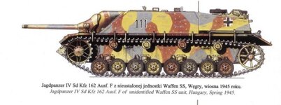

Eerst eens een vraagje over een bepaald kleur
Het betreft dat blauw. Kan er mij iemand zeggen welk soort blauw dat is. Soms zie je dat hier en daar eens opduiken op één of ander model of op een foto ,maar ja blauw is blauw é !
Of valt dat soms onder de categorie grijs ? ik denk het nie, maar ja, in de benaming kan er soms grijs in komen.
Om eerlijk te zijn zal het waarschijnlijk zo'n camo-schema zijn dat ie zal krijgen. tis ne schone ^^
Er zal vandaag of morgen nog een update geplaatst worden over het verloop van de bouw (van de panzer)
Mooie camo, maar ik denk dat het eerder in de grijstinten te zoeken is, niet echt in het blauw...
@ Beyond: dat is het probleem é , grijs of blauw ?
De britten hadden een soort lichtblauw om in de woestijn en ik heb eens een Panther (1/35) gezien met zo'n camokleuren.
Dat leunde meer over naar een soort blauw en om eerlijk te zijn, dat is één van de mooiste modellen die ik ken.
Enfin, alle tips zijn welkom.

Mijn inziens is de kleur van de camo te zoeken in een grijstint en niet in het blauwe. Vergeet echter niet dat er bij panzergrijs er een wat blauwige gloed overheen zit. Ik weet niet of je met Tamiya spuit anders kan ik indien gewenst, je het kleurenpallet doorgeven zo ik het normaliter doe. Tot de volgende;)
