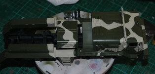

Yessss hij is nu helemaal gespoten :laugh:

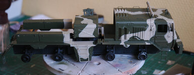

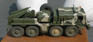

Ik heb deze reis de bleu tac methode gebruikt (thnx silenoz) en ben er redelijk goed tevreden over helaas zit er nog wat extra bijwerk in omdat op een of anderen manier alsnog enkelen plekjes niet goed afgeschermd waren maar hier is mee te leven gelukkig.
Gestart met de bleu tac aan te brengen, toen de grootste gedeeltes met tape af geplakt en de reswtantjes waar geen tape zat heb ik gemaskeerd met Maskol van Humbroll. (niet op de foto)
Na het spuiten en het verwijderen van de tac,plakband en maskol hielden we dit resultaat over een KET-T met stip :), nu de boel nog wat langer laten drogen en dan de laatste restjes maskol verwijderen en de derde camokleur aanbrengen, dit word een zwarte band en deze schilder ik gewoon met het handje.
Let op dit is een dryfit en dus een zooitje hoe alles past ^^

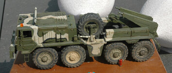

Oeps het is alweer een tijdje geleden dat ik hier een update heb geplaatst en ook ben vergeten een tussendoor stap te plaatsen :O
Nou dan gaan we het nu maar goedmaken met jullie.
Ik ben gestart met een lichte modder aan te brengen en deze keer maar weer eens terug gegrepen naar de pigmenten.
Ik heb hier een papje van gemaakt met gips en heavy medium gel mat van Talens, hetzelfde als de gel van MIG alleen goedkoper ;), ik heb geen zand en anderen prut toegevoegd omdat ik het redelijk schoon wilde houden dus niet eerst een paar dagen door het terrein te hebben gereden en als de wielen erop zitten zie je er ook niets meer van terug.
De mix was Europese dust en naderhand hierbij nog een zandkleurtje er doorheen gemixt.
Hier heb ik wat spetters aangebracht (hier komt nog wel wat bij )

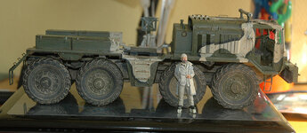

Ik heb ook al de wielen gemonteerd omdat ik anders constant in gevecht ben met de laddertjes die voorop en achterop zitten, die braken dus constant af als het voertuig iets te schuin hield.
En een met een figuurtje erbij om een ide te krijgen hoe groot dit model is.

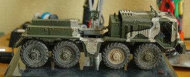

Gelukkig hoef ik me niet te vervelen want ik moet nog diversen filters en stof effecten aanbrengen op de cabine en kisten achterop.
Oh ja toch nog een stomme fout gemaakt om met een sponsje te werken wat dus fout afliep door mijn eigen schuld....iets te enthousiast dus :$
Ik loop nu te denken om dit op te lossen door middel van enkelen chips in de basis kleur aan te brengen?
Alle ideeën voor een oplossing zijn welkom uiteraard.
Ron ik blijf genieten van die magnifieke camostriping die heel ingetogen over het model kronkelt. De kleur van het zand onderaan verlevendigt in grote mate het groen van het voertuig. Ook de banden zien er netjes stoffig uit.
Natuurlijk is niet iedereen een fan van modulair en 3D schilderen (veel bouwers zijn ronduit anti !), maar omdat ik zelf net in dat straatje vertoef ben ik geneigd te denken dat hij nog levendiger kan worden door bijvoorbeeld een paar lichtere filtertjes, gewoon om wat meer de boel open te trekken. Maar dat is verder dus geheel persoonlijk en je doet er vanzelfsprekend mee wat je zelf wil. En dan nog blijf ik dit een mooi model vinden, simpel !
Ik vind persoonlijk dat je chipping niet verkeerd is, het heeft echt iets levendigs aan je model.
Misschien nog een paar kleine chips zetten en een kras of streep over het volledige gedeelte boven de trap.

Guy ik wil nog enkelen filters op sommigen panelen aanbrengen, ik doe meestal eerst het grove werk om het zo te noemen en dan heb ik iets meer overzicht voordat ik verder gaat maar met dit model mis ik iets aan inspiratie maar dat is mijn schuld :$
DJs inderdaad ik liep ook in die richting te denken en anders doe een gereedschapskist of enkelen verkeers pionnen, die kegels met oranje banden, wonderen ;)

Ron , de camo komt er goed uit omdat je verweering zeer goed geslaagd is
je figuur toont inderdaad de grote van je ket-t ,supper machine trouwens

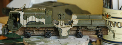

Weer wat onderdelen gechipt en op zijn plekkie aangebracht om later te bekijken of er hier en daar nog een filtertje kan worden aangebracht.
Nog een lange weg te gaan voordat deze rakker gereed is :$
