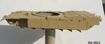

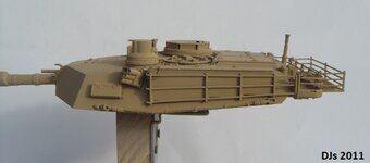

Oke heb vandaag eens de AB opgestart, en begonnen met de basiskleur te leggen.
Deze bestaat uit Dessert Yellow, Deck Tan en White, gemengd in de verhouding 4/5/1 en verdund 1 op 6.
Heb dan wat kleurnuance gezet, sommige vlakken werden wat opgelicht door wat meer wit aan de basiskleur toe te voegen
en andere vlakken die meer in de schaduw zitten werden wat donkerder gespoten door wat meer Dessert yellow in de basiskleur te doen.
En dit zijn de gebruikte kleuren.
De kleurnuances komen nog niet echt goed uit, misschien dat ik na droging van de verf dit nog eens wat ga bijwerken.

Bedankt mannen en na droging zijn de nuances nog iets beter zichtbaar, ga dit proberen nog wat te accentueren met filters.

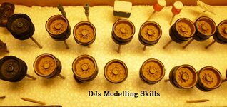

En als laatste werden de wielen ook al voorzien van een wash. Dit gebeurde met 2 verschillende washes
om wat variatie te bekomen.
