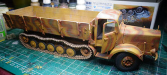

Eerst maar eens tonen hoe de afwerking binnenin gegaan is, want de camouflage zit al op de Maultier.
De bak achterop moest eerst nog af, want de onderkant daarvan is niet meer bereikbaar als hij op het onderstel komt.
De cabine is terug geel en er zijn wat accenten gezet.
De dieselpomp zit er op, volgens een foto van een L4500 truckmotor.
Alle wielen zijn nu van rubber voorzien. Bij de resins is het Armypainter, terwijl de Panzers Vallejo zwart kregen. De banken zijn na een laag zwarte primer ook van een bruine wash en een grijze verwering voorzien.
De portieren hebben nu gebruikssporen en het dashboard een pinwash.
De Friul tracks zijn nog grotendeels in bare metal, maar een subtiel laagje bruin en grijs doet ze er gebruikt uitzien in vergelijking met onze aluminium trapleuning.

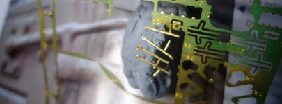

Het aanbrengen van het PE verloopt vlot, maar dit stuk zorgt toch voor passingsproblemen. Ik moest daardoor een kier van een millimeter opvullen tussen de fenders en de cabine, wat met Evergreen wel lukte.
De cabine aangekleed met decals en uitgepakt.
De treeplanken zien er stukken beter uit bij Voyager. Niet helemaal correct want er is teveel patroon dat doorloopt tot voorbij de rand. De plaatjes onderaan zijn zonneschermpjes voor aan de portierraampjes.
De definitieve montage van de cabine.
De platen met krassporen zijn installaties die de trackpinnen, die los bijven zitten, er terug in duwen. Vandaar de slijtage.
De cabine zit er hetzelfde uit als op de foto die onlangs gepost was.
De bak is nu met een plakkaatverfwash vervuild, gefixeerd met matte Topcoat van Tamiya en met wat tegenwringen op het frame gezet.
Dryfit met de friuls en het portier, de rest zit nu vast.

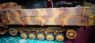

Ik wil iets in deze stijl gaan proberen, met gecamoufleerde voorwielen, maar de camoslangen moeten tweekleurig zijn met een rode buitenkant en een groene binnenkant.
Eerst het roodbruin van Mr.Hobby. Slangen breed genoeg spuiten, want er moet nog een groene kern in.
Het was een uithoudingsslag onder de bakkende zon om ook het Vallejo Light Camo Green er op te zetten, want dat kreeg last van tip-dry. Uitindelijk was het het wel waard... Straks decalletjes...

Grendeltjes worden niet gemaakt met de platte Voyager-PE-stukjes maar met draad.

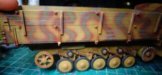

Plots brak het voorste loopwiel af. Ze hebben er ook wel dunne pinnetjes voor gebruikt...
Roest en chips werden hier en daar uitgedeeld.
Het wiel werd aangeboord om het met een staafje plastic terug vast te kunnen zetten.

Nu de matte lak er op zit, konden de tracks geïnstalleerd worden. De chauffeur mocht ook al eens plaatsnemen maar die moet nog een schoonheidsbeurt krijgen.
De rechtertrack hangt wat verder door dan de linker, maar de bak kont daar toch voor te hangen.

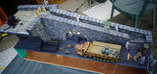

Dit is een lastiger probleem, de resin voorwielen zijn kleiner geworden en raken de grond niet meer als je de tracks aanduwt. Ik kan de truck niet zo plaatsen dat hij alleen met die wielen op het trottoir komt.
Evel, bij de kit zaten geen resin sagged wielen maar volledige styreenwielen. De trackophanging was wat te tricky om verder ingeveerd te bouwen. Ik weet ook niet in welke mate de Friul tracks voor een hogere stand zorgen dan de voorgevormde trackdelen van Revell. Verwarmen is natuurlijk wat riskant met alle lak er al op, dan zou ik de hele as loshalen en er iets tussen kleven.
Het probleem zal waarschijnlijk toch door de Friuls komen, deze zijn meestal iets dikker dan de plastic tracks uit de kit. Ook de sagging zal voor een beetje verschil zorgen. Dit alles samen...
De voorwielen gemonteerd zonder de tracks er eerst opgelegd te hebben? Dit wordt soms weleens vergeten bij halftracks..
Wellicht toch iets tussen de vooras en je chassis steken, zoals je zelf zegt?
Kan je het voertuig niet langs 1 zijde met zijn voorwiel zijdelings op het trottoir plaatsen zodoende komt je voorzijde
van je voertuig toch iets schuin te staan.
Er is helaas maar een paar centimeter straatbreedte aan de kanten.
