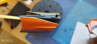

ziet er erg goede verf uit is het acryl of ook autolak zoals zero ?
Ferm kleurke
autolak zoals zero paints. is mijn eerste model met deze verf en ben overtuigd, ruikt ook niet zo sterk als ZP, en de helft minder nodig, en is ook iets goedkoper.

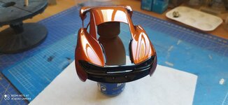

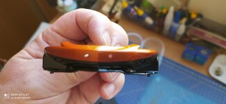

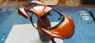

clearcaot erop
niet 100 % tevreden met de afwerking, paar dagen laten drogen en kijken of ik met polysten betere afwerking heb.
Ziet er wat sinaasappelhuid - achtig uit. Niets wat schuren en polijsten niet kan oplossen. Mooie kleur wel.
Greetzzz Modest.
Greetzzz Modest.
op foto ziet het er slechter uit dan het is, in werkelijkheid zie je er bijna niks van, maar ga toch polijsten.
