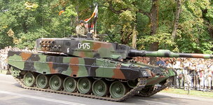

@ René: de sprockets staan niet bij elk pantservoertuig vooraan hoor.
Bij de Leopard bijvoorbeeld staan die achteraan geplaatst:
Droop
Dat moet wel een groot verschil maken, vooraan krijg je het bovenste deel dat steeds onder spanning staat bij achteraandrijving ligt deze slap op de meeloopwielen? voor en nadelen?
Bij je tiger gaat boven de ketting bij het rijden altijd gespannen staan.
