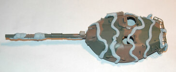

Op mijn Type 74 heb ik als volgt gewerkt om de camo af te boorden:
basiskleuren:
Bij het maken van de worstjes bepaalt je diameter een beetje de hardheid van de overgang tussen de kleuren, en steeds haaks op je worstje spuiten (klinkt raar, ik weet het), nooit ernaar toe, omdat de verf zich dan in de overhang opbouwt. Ik heb bij deze niet meer verder opgevuld, omdat de worstjes redelijk breed waren en ik eerst de randen kon spuiten en daarna het midden inkleuren. Indien je het niet vertrouwt kan je nog een blad over de blutack leggen en dan voorzichtig insnijden (door je blad, maar niet door de blutack, want dan zit je in je model )(en ook niet met krantenpapier, anders lees je de krant op je model, want die inkt gaat eraf)

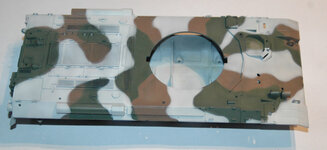

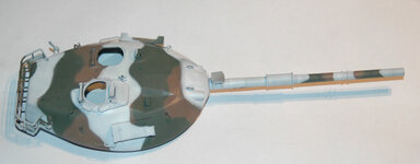

en na het spuiten van het derde kleur:
en idem voor de romp:
persoonlijk denk ik dat dit meer de overgang is die je nodig hebt tussen je kleuren.
