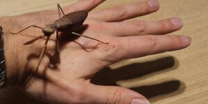

Ik had al een jaar geleden besloten dat ik de tibiae (lange uiteinden van de looppoten) van de bidsprinkhaan in staal wilde uitvoeren. Ze moesten namelijk veel slanker worden en toch zouden ze stevig moeten blijven als je op het insect drukt. Het heeft tot nu geduurd voor ik het zag zitten hier een poging te doen die poten te bouwen. Ik had wel staafjes in roestvrij staal maar ik was me er terdege van bewust dat dit zowat het hardste materiaal was dat ik in huis had. Ik kon ze dus alleen met de zware middelen bewerken. De eerste stap was dat ik de staaf platsloeg met een zware hamer zodat hij er meer biologisch zou uitzien. Het was ook de bedoeling het achterste eind van de staaf dunner te maken dan bij het gewricht, dus sloeg ik vooral op die kant.
