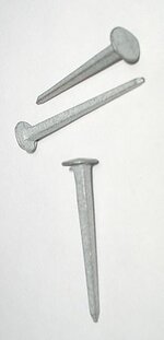

Dit schip is overnaads geklonken. Alleen heeft Billing Boats geen nagels mee geleverd... :(
Nu ben ik op zoek naar kleine nagels met een vierkante kop, waar kan ik die vinden?
Of zal ik die zelf moeten gaan maken?

klinknagels

als je al nagels wilt zoou ik die er op het laatst in maken als de romp in elkaar staat fred.
in plaats van nagels kan je een dunne koperdraad gebruiken. van 0.5 mm

Ik had naar de foto van de Gokstad skipet gekeken en daar zijn de nagels allemaal vierkant. :$:$
Nu ik de foto's van de Oseberg beter bekijk zie ik dat er gebruik is gemaakt van vierkante en ronde nagels.
Bij het schip op model ship world vind ik de nagels inderdaad ook te groot.
Ook vind ik ze te "netjes" zitten.:8
@ Amazone
Goede tip! Bedankt!

Het lijkt wel of ze een paar rijtjes vierkante en een paar rijtjes ronde nagels gebruikten. Ik ga er van uit dat ze beiden zijn gevonden bij de ontdekking van het schip.
Verder vind ik alleen maar ronde nagels bij de diverse webshops, dat wordt slijpen :8.
Waarschijnlijk gebruikten de vikingen gewoon de spijkers die ze voorhanden hadden, denk ik.
ik denk het ook wel dany maar nagels werden vroeger gesmeed zoals je bij hoefnagels bij paarden ziet. dus denk ik eer dat het een vierkante kop zal zijn inplaats van een ronde
we klappen immers rond 500 na cristus en niet 17 eeuws. ze zullen al wel spijkers gehad hebben met ronde koppen maar dit was toen massa produktie en het moest dus vooruit gaan en geen tijt voor een mooi rond kopje er aan te slaan
Zou het kunnen dat met vierkante spijkers dit bedoeld word, :)
Smeden met de hand gaat dat sneller dan daar een ronde schacht aan maken
He. ho. ho. ho. Hier gebruikten de vikingen geen spijkers voor he.... Dat waren klink nagels. Deze gingen volledig door de huidlagen heen en werd al geklonken.
Bedoel ook vierkant gesmede klinknagels, vond ik niet zo gauw een afbeelding van :)

En een testje gedaan om kleine nagels te krijgen.
Ik heb een knopspeld een beetje gevijld en kom dan tot dit resultaat:
Jawel de vierkante én de ronde nagel ongeveer op schaal. Deze zijn nu 0.8 mm wat in werkelijkheid dus 2 cm zou zijn.
Wat ik op het echte schip gezien heb klopt dit aardig.
Alleen heb ik er véél nodig. Gelukkig heb ik ze nog lang niet nodig en heb dus nog tijd om deze te maken.

Ik denk dat je niet veel alternatieven hebt dan telkens spijkertje per spijkertje vast te zetten in het handvat van een mesje en eventjes langs 4 kanten ermee tegen een spinnend slijpschijfje te gaan ... als je er ettellijke honderden nodig hebt, kan het het vlotst van al gaan door er af en toe een paar te doen terwijl je moet wachten tot een bepaald stuk droog is of zo. Op die manier wordt het ook geen vervelend, langdradig werkje.

hoi fred er bestaan messing nagels van 0.8x11 die heb ik zelv ook liggen en het kopje is juist 1 mm
