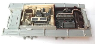

Hoi Ron, ergens vind ik het ook wel een beetje spijtig hoor, maar de Tristar kit is beter van details voorzien. Tja die rode brandblusser, maar...niet getreurd !
Het leek me een kleine uitdaging om van de rode brandblusser een grijze te maken zonder hem uit de tank te halen. Een beetje fijn schilderwerk later (tussen de munitiekistjes en zijwanden) en nu is iedereen tevreden !
Als ge inzoomd op de brandblusser is de vuldatum precies 16/3/1940 of 16/8/1940.

Van al hetgene je van het interieur ziet, zal binnenkort niets meer terug te zien zijn. Daarvoor wil ik aan de slag met een Tristar kit, die is beter gedetailleerd immers.

@ Guy: welke verf (kleur) heb je gebruikt om het motorcompartiment te schilderen? Is dit dan dezelfde kleur die als primer voor de buitenzijde van tanks?
Inderdaad mad ice, de rode primer werd ook langs de buitenzijde gebruikt. Enkel de lopen van Duitse tanks werden in principe behandeld met een grijze primer (deze was hittebestendig, in tegenstelling tot de rode). Maar ook hier gelden uitzonderingen want er zijn tanks bekend waarvan de lopen eveneens in de rode primer gegrond werden (naar het einde van de oorlog toe, toen alles schaarser werd en/of er niet voldoende tijd meer was).

Ik had al zo een vermoeden. Welke verf/kleur heb je hiervoor gebruikt? BTW je interieur ziet er meer dan geslaagd uit! Wat is dat donkerbruine stuk op de wand naast de rechterstoel?
Mad ice, over de kleur, het gebroken wit maakte ik met Revell Aqua Acrylics satijn wit en een klein tipje zand (Sand), het rode primerkleurtje mengde ik uit purperrood en een tipje bruin, om de scherpte eruit te halen. Een drybrushing deed ik met logischerwijze een lichtere variant. Ik heb me gebaseerd op het hull rood van Tamiya.
Op de linkerstoel zat de boordschutter/radioman(?), de rechterstoel was van de bestuurder, Locus gaf het al aan, het is inderdaad een beschermkussen.

Je motorcompartiment is heel geslaagd hoor Guy, gelukkig zullen we daar nog iets van te zien krijgen bij het monteren van de bovenkant :D
Niet lang meer Burglar.
De bovenkant van het personeelsgedeelte werd eerder reeds geschilderd, nu werden er een paar washes en wat schrale schade aan toegevoegd. In het ronde gat waar de bol van het machinegeweer in komt, bracht ik wat rode primer aan.
