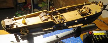

Tijdje geleden dat ik hier nog iets neergezet heb. Opmerkingen van Marc W en Wet Sellery ga ik goed bijhouden voor een volgend project. De romp ga ik voor nu zo laten want ik heb al aardig wat geschuurd en ben een beetje bang dat ik er ga door zitten. Ondertussen toch nog wat kunnen doen.

weerom een mooi resultaat. ik hoop dat je zelf ook tevreden bent van je resultaat.
succes met de plaatsing vd masten en het aanbrengen van het touwwerk.

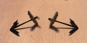

Wederom een stap vooruit en wat een resultaat. Je ankers bijvoorbeeld zijn echt goed gelukt en mooi geworden!

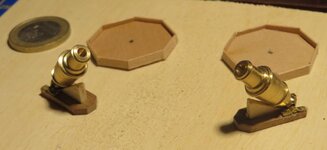

de 2 kanonnen zou ik wel proberen zwart te maken als het nog zou kunnen.
