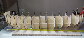

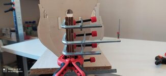

Marc, ik heb geprobeert om het dek er eens op te leggen en ik kan het wel recht trekken en verlijmen aan het dek, het is maar 1 mm.
zou er presies niets aan doen dat komt vanzelf wel goed als je de spanten er in lijmt.

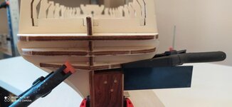

maar je eerste spant aan de boeg denk wel dat die er een beetje moet ondersteken je moet namelijk je spanten nog in vorm schuren of vijlen zodat de latjes netjes over de hele brete van je spant kan lijmen dus zal er ook een stukje afgaan van onder , denk wel dat je zo hoog mag lijmen als de onderkant van het gat waar je boegspriet door gaat.
als je het kan corrigeren met het dek er op te lijmen , draagt dat de voorkeur weg.
Gewoon even extra aandacht is altijd beter dan nat maken.
Succes met de verdere bouw
vandaag beetje verder gedaan, alle spanten op hun plaats gelijmd, mooi haaks, en de vertevegingsbalken erin.
Komt letterlijk en figuurlijk schot in de zaak en gaat goed komen .

Amazone, heb het op die manier gedaan. heb het spant wat laten onderdoor zakken en gelijmt met de onderkant van het gat van de boegspriet.

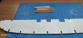

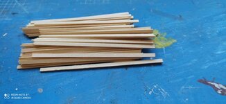

alles klaargemaakt om het dek te beplanken, latjes allemaal op 10 cm geknipt.
dek beplanken en dan schuren en dan lijntjes trekken met potlood, of eerst lijnen en dan schuren.

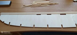

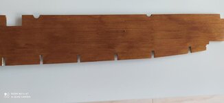

helft van het eerste dek liggen de latjes er al op, heb het mezelf wat moeilijker gemaakt door ze in stukjes van 10 cm te snijden in plaats van op volle lengte te laten, moet zowiezo lijnen trekken na het schuren.
morgen mooi vlak schuren .

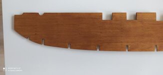

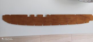

het eerste deel een kleurtje ggeven :
laten drogen tot morgen , dan lichtjes opschuren en een laagje satinvernis erop,
misschien eerst nog eens over de lijnen gaan, want er zijn er teveel weggeschuurd.
