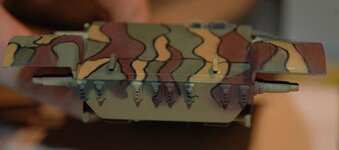

eindelijk tijd (en zin) gevonden om de romp te spuiten:
en met de koepel:
misschien vanavond nog een deel andere details...
Dat is nog eens een in het oog springende camouflage. Doet me een beetje denken aan de camo die je wel meer zag op WOI Duitse helmen. Voor mij is dit een 11/10 inzake originaliteit en uitvoering want makkelijk kan dit niet geweest zijn.
Wat een kunstwerk ...
Camo is zo "WOI - Duits" met "WOII kleuren". Zo een T55 is een mooie "missing link" in de "wat als de duitsers koepelstaal konden gieten..."
Welke kleurtjes heb je gebruikt?
Prachtig Silenoz, dat wordt een winner... ik denk hierbij op de 24 januari !
Je laatste foto bewijst het nut van deze camo : de contouren van de koepel worden volledig teniet gedaan door de camo. Het is moeilijk de koepel te onderscheiden op de romp. In een beboste of groene omgeving zal hij moeilijk waarneembaar geweest zijn vanuit de lucht.

Amai, dat is een pracht van een camo geworden.
Dat gaat geen gemakkelijke opgave zijn geweest om die aan te brengen.
Ik ben benieuwd naar het vervolg.
@ allen, thx, camo is inderdaad niet de gemakkelijkste om aan te brengen, denk da'k zo'n 2 dagen bezig geweest ben met afplakken en ongeveer 6h met het spuiten enkel voor de romp.
@ Steben: ik heb de volgende kleuren gebruikt:
- 2/3 hull red (xf-9) van Tamiya en 1/3 buff (xf-57)
- 2/3 olive green (xf-58 ) en 1/3 buff (xf-57)
- 2/3 desert yellow (xf-59) en 1/3 middle stone (Gunze 71)
- zwart
@Rik: ie werd ingezet op de Golan-hoogte, niet veel bomen, maar de bedoeling van camo is niet enkel zorgen dat je niet gezien wordt, maar ook dat je een probleem hebt om afstanden in te schatten en moeilijkheden hebt om de richting van beweging te zien

een zoveelste bewijs dat elk kleur oplichten altijd het beste is ;)
nog een beetje kunnen verderwerken aan deze... stoflaag opgespoten door een mix van tamiya clear en een beetje buff en zo opbouwen (@famo, bedankt voor de tip), en bezig met het inlijnen van de details:
