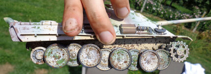

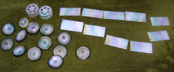

De overgangen op de schurzen tonen waar ze overlappen. Bij het aanbrengen van de krassen moest ik er dus op letten dat er continuïteit was. p de wielen is AK Interactive wash voor op NATO-camouflage aangebracht. Nogal donker, maar het past wel bij vuile sneeuw.

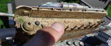

De haarlak wordt aangebracht over het hele oppervlak waar er sneeuwcamouflage moet komen. Dit is een foto van na het aanbrengen van de eerste witte verflaag.

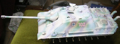

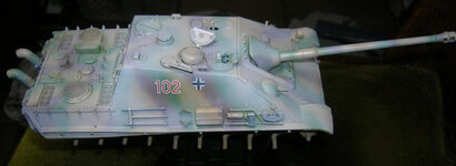

Hier de resultaten van het spuitwerk. Er is een transparante laag aangebracht van Vallejo wit met een drupje hemelsblauw. Als ik hier met een nat penseel op ga schuren, zal de verflaag snel afslijten, wat je daarna kan fixeren met een nieuwe laklaag.
Dankuwel. Hier de resultaten van het haarlakprocédé. Foto's onderbelicht om de verwering te kunnen tonen.
Dan wat bemoddering alvorens we de wielen aanbrengen. Je zal hier niet veel meer van terugzien door de schurzen.
En dan de wieltjes definitief ertegenaan.
