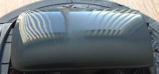

En aan alle bouwers van dit forum, ook en vooral de beginnende die opkijken naar de gevorderden zoals Ron hier, wil ik graag opmerken dat IEDERE bouwer volgens mij de soort taferelen op z'n bordje krijgt die Ron eerst had (=bovenkant dak mislukt, foto A). Echter, 99% van de bouwers zal dat nooit laten zien. Op wedstrijdtafels zie je alleen het perfecte eindresultaat (foto B) en kom je nooit te weten hoe de bouwer tot dat resultaat is gekomen. In bouwverslagen wordt foto A meestal overgeslagen, om maar vooral niet toe te geven dat men (of, zoals hier, het materiaal) ook maar feilbaar is. Eindsom: we zien in 99% van de gevallen enkel een resultaat als dat van foto B en dat kan vooral de beginnende bouwer erg onzeker maken. Goed dat we nu eens 'achter de schermen' zien hoe zo'n resultaat soms tot stand komt. En, als bonus, hoe een onvolkomenheid vol overtuiging kan worden hersteld.

De zin van polijsten of onzin? Kijk en oordeel zelf :)
We starten met de basis een gespoten model met minsten een laag of zes vernis dit om te voorkomen dat je gelijk op de scherpe randen van het model door de vernislaas schuurt en dat is sneller gebeurd dan je denk en uiteraard dat je je model goed kan schuren/polijsten
Ik werk uiteraard op mijn manier en ben gestart met een waterproof schuurpapiertje korrel 1000, waterproof houd in dat het schuurpapier nat kan worden en de korrel op het papier blijft zitten. Dus eerst nat geschuurd en zorgen dat het geschuurde oppervlakte nat blijft om krassen te voorkomen. Het beste schuur je eerst van boven naar beneden tot dat je het complte te schuren gedeelte heb gehad en dan nog eens van links naar rechts dit om te voorkomen dat er eventuele schuursporen optreden. Het resultaat naar het schuren is op onderstaande foto goed te zien, en er is duidelijk te zien dat er nog wat geschuurd mag worden omdat er nog glimmende plekken inzitten.
Na een tweede rondje schuren is alles mat zoals we het willen hebben (op een klein stukje na :) ) normaal gesproken zal ik het nu met waterproof korrel 2000 of 3000 nogmaals nat schuren om het nog beter te krijgen maar helaas nu de spullen niet in huis en het jaarlijkse modelbouw budget is op.
Nadat het model gedroogd is ga je hem poetsen ik gebruik daarvoor een oud T-shirt en Micro-gloss poetsmiddel voor, Je kan uiteraard ook de middelen van Tamiya gebruiken maar ik zelf vind iets teveel werk om drie soorten compound (zo Tamiya zijn poetmiddel) te gebruiken als ik het af kan met een soort poetsmiddel. Na een tijdje geduldig poetsen bekom je dit resultaat en hoor het graag of polijsten zin heb of niet :)
Dit resultaat kan nog wat beter maar dan moet je door blijven schuren met diversen verschillende soorten schuurpapier of pads tot en met korrel 12000 ja je lees het goed 12000 en dan heb je geschuurde model al weer wat glans terug gekregen en na het poetsen is hij echt zo glad als een glasplaat.
De stevig uitvergrote foto`s geven een vertekend beeld van het onbewerkte gedeelte dak lijkt of er een stevige sinaasappelhuid aanwezig is.
Luid en duidelijk, een immens verschil, en je ziet ook dat de fijnere stappen eigenlijk nog nodig zijn, te zien aan de lichte schuurlijntjes...
Wat een verschil! Ga ik toch ook proberen op mijn komende modellen, nu ziet het er met het blote oog uit als de jouwe sterk uitvergroot.
Inderdaad Silenoz dan is het resultaat nog beter maar de foto`s zijn nu uiteraard aardig uitvergroot want als de Trabi voor je neus staat zie je ze niet meer terug maar het feit blijft wel dat er nog een fijnere korrel schuurpapier over had gemoeten maar ik ben er voor nu wel tevreden over.
