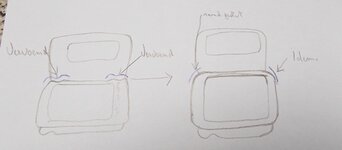

Goed ik ga nu een schetsje maken met wat ik bedoel vervorming en zo meteen uploaden en hier delen.

Het was zo dat de rondingen bovenaan aan het raam grenzend aan de koffer vervormd waren,gelukkig enkel daar en niet over de gehele lengte naar onderen toe. Dus ik nam de vijl daar het plastiek toch dik genoeg was en vijlde die in goede vorm. Er rest me nu details beter af te werken en de primer kan er op.
