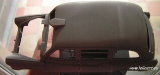

Zoals gisteren beloofd: de foto's van de eerste primerlaag.
En ik dacht dat ik die motorkap mooi had geschuurd??? Ja, mis dus... :angry:
Een eerste laagje ziet er hier wel goed uit...
Nog een mooi gietnaadje dat ik heb vergeten of niet gezien...... :wacko: Sorry voor de wazige foto.
En hier moet ik de panelline iets beter uitdiepen, zodat alles egaal is.
Je ziet, een laagje primer kan veel tonen waarvan je denkt dat het er niet is.... Niet getreurd, dit wordt uiteraard opgelost.

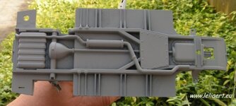

Ok, deze namiddag heb ik die lelijke gietnaden weggeschuurd. Dan zo'n anderhalf uur schuren op de bumpers om ze perfect te krijgen, wat nog gelukt is ook.:D
Hier zien jullie even een dryfitje van de bumpers en de geprepareerde koplampen. Alles klaar dus om de Alclad-behandeling te ondergaan.
Verdikke, zie ik nu net dat ik die panelline boven rechts op de achterkant vergeten te corrigeren ben.:@
Ach, what the heck, we zijn toch weer een stukje verder.

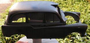

Ik was niet tevreden met de achterkant. Ik moest nog 1 panelline terug goed brengen, wat ondertussen gebeurd is. Daarnaast word ik steeds professioneler (lees "minder amateuristisch"): ik ga steeds meer vooruitkijken dan vroeger. Dryfitten ook dus. De bumper sloot niet mooi aan met de carrosserie en ik heb toen eens goed gekeken waar het probleem zich voordeed. Ofwel was op de plaats waar beide samenkomen, de body te breed, of anders te bumper niet breed genoeg. De oplossing die het beste leek was de body iets te versmallen. Dit is gebeurd met een freesje en broeder Dremel. Dat is toch niet zichtbaar achteraf.
Daarna de motorkap opnieuw bijgeschuurd en voorzien van primer en als laatste de body ook een nieuwe grijze laag gegeven. Nu staat alles weer mooi te drogen.
Ok, de laatste primerlaagjes waren droog.
Dus hoog tijd voor de eerste kleurlaag.
Nu mag alles lekker 1 of 2 dagen drogen. Daarna er met een schuurpapiertje korrel 2000 even over en een nieuwe zwarte laag nevelen.
Al bij al ben ik best tevreden van deze Aqua Color paintjob.
