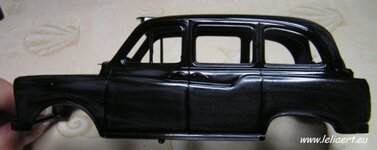

Maar dan vraag ik me af, hoe je die zo glimmend krijgt? Of spuit jij meerdere lagen van dat Alclad-zwart en laat je de boel drogen tussen elke laag?
En nu, niet schrikken!
Ik heb de boel eens overwreven met een korreltje 2000 om alle oneffenheden eruit te krijgen. Dat is dan het schrikwekkende resultaat. Daarna heb ik de boel terug van een laagje vernis voorzien en hoop dat het allemaal weer goed komt. 8) Zo niet, kunnen we er weer tegenaan met zwart....

Ik schrik niet zo snel en dus ook nu niet :laugh:
Dit ie eigenlijk vrij normaal, nog een of twee laagjes vernis en weer gaan schuren tot dat hij compleet mat is en dan met een fijnere korrel verder schuren zodat hij weer wat van zijn glans terug krijgt.
En dan gaan polijsten, zie ergens in een oud topic van mij hoe dat er ongeveer uitzag.
Over de Aclad, die spuit ik gewoon onverdund op 1,8 bar of was het nou PSI :unsure: en dan twee of drie laagjes en dan gimt het als een t**t bij mij.
Laat je tussen die verschillende zwarte Alclad-laagjes de boel drogen en zo ja, hoe lang?
Ik spuit meestal een mistlaagje en dan vrijwel direct een of twee normale verflagen erover, dus eigenlijk net als gewoon spuitwerk.
Dus ik hou geen echte droogtijd aan tussen de lagen en ook eigelijk niet nodig omdat de Aclad zeer snel droog van zich zelf.

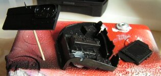

Ok, ik had goesting om wat te schilderen vandaag....
Vandaar dat het motorgedeelte een eerste laagje zwart kreeg met het penseel. Pas op, er gaan nog zo'n laagje of 2 over.
Op de pic is de verf nog niet droog.

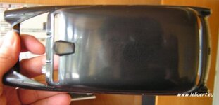

Tijd om eens een testje polijsten te gaan afwerken.
Ik heb hiervoor de motorkap genomen. Indien deze de eerste keer mislukt, dan is dit nog niet zo erg en kan ze terug herspoten worden.
Zo stond de carosserie er bij na een laagje of 6 blanke lak over de zwarte verf. Vergeet niet dat de foto's ZEER STERK uitvergroot zijn en zo erger zijn dan de realiteit. :wacko: Maar dat hebben jullie al ongetwijfeld zelf ervaren?
En daarna na het polijsten met waterschuurpadjes (wat een woord zeg) korrel 2400 - 3200 - 4000 - 6000 - 8000 - 10000. Toen dit allemaal achter de rug was heb ik de motorkap nog eens bewerkt met de produkten uit de Novus polijstset.
De witte cirkel is de weerspiegeling van een ronde TL-lamp met ingebouwd vergrootglas, boven de werktafel.
Kijk goed op de laatste foto naar het verschil tussen de motorkap en het spatbord.
Conclusie: TEST GESLAAGD!!! en ik blij :D

Een rondje polijsten, enkel schuurpadjes zijn hier gebruikt. Nu moet er begonnen worden met producten om de glans er volledig op te krijgen.
(en het is nu al zo zacht als een baby-poepeke :8)
Jaja hij gaat al lekker glimmen en na het poetsen glimt tie helemaal lekker.
Maar als ik het goed ziet zit er nog wel iets in de lak van een sinaasappelhuidje of vergis ik me?
Je zou wel kunnen gelijk hebben, al is het zeer miniem. Maar dat komt omdat ik nog niet de nodige ervaring heb met polijsten en bang ben om de boel te verknoeien.
Het gaat steeds beter.
