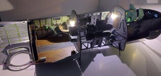

Het laatse deel, radiocompartiment zit aan een romp helft vast. Nog wat PE delen aan de romp gemaakt,zoals zuurstoffles en het zuurstofsysteem.
Ik werd ook een beetje kriebel van alle draadjes van de ledjes. Er zitten er inmiddels 9 in dus 18 losse draadjes. Dus dit maar even aangepakt en alle draadjes zitten nu aannelkaar en onder de vloer van het radiocompartiment weg gewerkt.
Ben tevreden over hoe de verlichting nu alles verlicht.
Grtz Ed

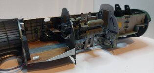

Kleine update de waist room is klaar met de mitrailleurs/munitiebox.
Er komt nog verlichting in. De mitrailleurs staan in de ruststand dus de aanvoerbanden met de patronen is niet aangesloten.
Er komen dichte ramen voor de mitrailleurs zoals ik er nu over denk. De kit heeft drie opties voor de mitrailleur openingen. 1 met de mitrailleur in de raam vast. Latere modellen, 1 voor dichte ramen en 1 voor open ramen. Omdat ik haar in de almost ready for take -off wil maken zal het raam dicht zijn.
Grtz Ed

Vandaag de laatste ledjes in de romp gemaakt. Ook een plek gevonden clvoor de voedingskabel.
In de lancaster heb ik de voeding aan een batterij zitten en die is niet demontabel (nog niet ga ik wel aanpassen)
Ik wilde perse dat de voedingskabel los an het vliegt gehaald kon worden en dat de connector dan niet zichtbaar zou zijn. Je weet nooit hoe lang de leds het uithouden.
dus zoeken naar een mini connector om de voedingskabel aan te sluiten. Gelukkig had de chinese vriend ali iets wat mij paste.
De aanvoerkabel loopt dan precies tussen de horizontale steunen door.
Verder de reargunners position gemaakt .
Heb medelijden met de man, zit de hele tijd op zijn knieën achter een dikke plaat en kan alleen naar achteren kijken en niet bewegen.
Foto's van verlichting volgen binnenkort
Grtz Ed
