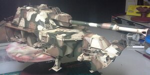

De P+ zit nu over de hele G6, behalve over de banden. Ik merkte bij het zetten van de eerste van de velgen dat de verf op de banden makkelijk opgenomen wordt door bezwete vingertoppen, dus heb ik een doekje gebruikt om de rest te doen. De wieldeksels kwamen terug los door de kracht die je moet zetten om de band er op te krijgen. Dat was dus toch beter voor het schilderen gelijmd geweest, al had ik de verf wat weggehaald. Even een dryfit, de wash gaat er nu op komen. Ik wil een lichte filterwash van AK gebruiken. Eerst nog twee kleine decals en wat geschilderde details.

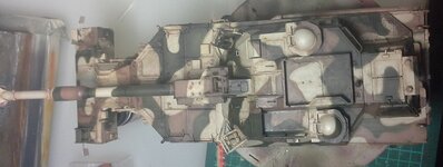

Bedankt voor jullie aanmoedigingen! De verflaag zit wel goed, maar de tools op de G6 worden nu weer gemaskeerd om ze te schilderen. Voor de jalon is dat wat moeilijker, die heeft een streepjespatroon.
Eerst Tamiya gloss wit spuiten. Ik had het al geprobeerd met de kwast en Vallejo maar dat liep slecht af. Ik morste bijna op de hull door een verstopping van het flesje en het resultaat op de jalon was niet strak omdat ik het niet verdund had. Ik heb de verf er af geschraapt inclusief de primer, aangezien de camo-vlekken toch te sterk zichtbaar waren als er geen korst verf over gesmeerd werd.
Er werden dan stukjes tape van 3,5 millimeter op de jalons gekleefd, op streepjes die op de maskeertape afgemeten waren.
Het resultaat is veel beter nu, al moet ik wel een stukje verfschade repareren tussen de 2 onderdelen.

Bedankt voor jullie aandacht, de schade is gerepareerd met Vallejoverf. De volgende stap is een filter uit een pakketje van AK voor NAVO 3-tone. Dit wordt over het hele model uitgesmeerd en zo ver mogelijk terug opgelost om de contrasten tussen de 3 kleuren weg te werken.
Dan wordt een ander productje van AK tussen gevoegd, een dat niet in de set zat. Dat komt omdat de eerste kleur, Deck Tan, veel lichter is en een toevoeging van bruin aan de wash vereist.
Het wordt dus ook alleen daar aangebracht waar er zandkleur voorkomt.
Voor de andere twee kleuren, die meer overeenkomen met NAVO 3-tone, wordt er een donkergroene substantie toegepast. Die wordt niet uitgesmeerd over de zandkleur. Als daarna de washes terug weggenomen worden, zit in elk hoekje de juiste schaduwkleur.
Serieuze verandering al met die filters erop. Het wordt als het ware naar elkaar getrokken met deze simpele bewerking.

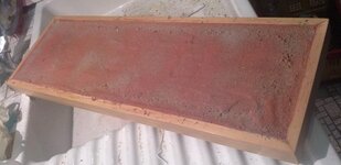

Bedankt, Swaken. Om de ondergrond te maken, wordt eerst het kader ontdaan van het glas en wordt dan de bodem in de plaats gekleefd. Die moet overal goed vastkleven om niet te lekken bij het gieten van plaaster.
Aan die plaaster wordt deze keer rood pigment toegevoegd op het moment dat hij net uitgegoten is. Zo hoef ik niet het hele mengsel rood te kleuren, alleen wat uitvegen en een weinig geel pigment toevoegen hier en daar.
De plaaster was nog steeds nat, dus kon er nog rijnzand uitgestrooid worden om de textuur van de bodem na te bootsen.
Terwijl dit aan het uitharden was, is er nog eens een dryfit gedaan. Ik heb er ook het gras van Noch eens bijgenomen.
Een poosje later kon het zand afgeborsteld worden.
Vergelijk met de eerder getoonde foto:

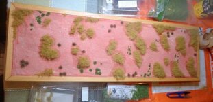

Bedankt voor de reacties, nu nog de begroeiing maken. Al een drietal dagen ben ik bezig met gras.
Het gebruikte hoge gras heeft sprietjes die allemaal 12 millimeter lang zijn. Het wordt afgewisseld met korte groene graspollen en verdorde pollen van Joefix.
De bosjes lang gras worden opgepikt met een platte pincet. Ze worden dan aan beide kanten wat bijgeplukt zodat de vezels zich ordenen met het pincet mee. Onderaan worden ze dan bijgeknipt en zo op een druppel houtlijm gekleefd.
Ik heb nog geen aaneensluitend perk maar ik heb een zakje met kort groen gras in bezit. Er is alleen geen "grasser" in huis.
Het ondergrondje wordt eerst afgewerkt voor het voertuig verder afgewerkt wordt, zodat het ineens mee bewerkt kan worden. Er is trouwens nog heel wat gras bijgekomen.
Dit fijnere gras bevat verschillende kleuren geel, groen en bruin.
Omdat de lengte sterk verschilt van de stoppels die al aangebracht waren, is de tondeuse van vader erbij gehaald en worden een aantal lange gele en groene grassen wat ingekort en onder het hoopje gemengd.
Rond de stoppels wordt nu de lijm dik opgesmeerd.
Met behulp van de stofzuigermethode, waarbij je een zakdoek voor de zuigopening spant, wordt het uitgestrooide en tegen de stoppels aangedrukte gras terug opgezogen. Hier heb ik geen foto van genomen maar je moet dat op sommige plekken een keer herhalen voor er een goeie dekking bereikt wordt tot tegen het lange gras aan.
Als de lijm opgedroogd is, ziet het landschap er uit zoals gewenst, met gevarieerd begroeide en afgegraasde zones. Weer even een tussenstand:

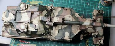

Om de drybrushing en de regenstrepen op de G6 waar te kunnen nemen, zijn de foto's van de Eos wel geschikt.
Dit product gebruik ik in combinatie met wasbenzine om de strepen naar onder toe weg te filteren.
Deze foto is al iets gecropt.
Een detail uit dezelfde foto. Als ik dit met de vorige camera had gedaan, dan was de scherptediepte een stuk minder geweest. Nu zie je goed de aflopers.
Vervolgens ga ik wat roestsporen toevoegen, aangezien die ook op referentiefoto's te vinden zijn.
