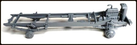

Verder slechts weinig voortgang doch het chassis is bijna afgebouwd.

Erwin, het chassis is een surplus, echt wel.

Weinig progressie, maar zolang ik af en toe wat kan doen blijven we bezig.
De laadbak kreeg een houtstructuur want die was er niet.
De steunen van de slijkvangers verving ik door Evergreen rod omdat die van de kit te dik leken.
Nu waarschijnlijk nog wat deukjes in de koffers, we zien wel.
