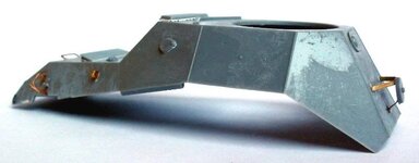

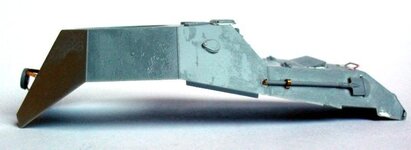

Vandaag de oppervlakte van de panelen aangepakt, dit kon ik niet laten liggen :
Foto van Y. Pasholok, walkaround BA 64, only for reference purpose.
Nu paint !!!
Ja, ik ben ook wel benieuwd naar hoe je die structuur gemaakt hebt?
Christophe
Hola hola, hold your horses Guy, is die struktuur gemaakt met lijm, want zoals ik kan zien zit er ook een vlek putty op, of zie ik dat verkeerd ?
Allez, tis in ieder geval wel geslaagd moet ik zeggen
Sorry mannen, dat was ik compleet vergeten. Om dezelfde structuur te krijgen als op de referentie heb ik gebruik gemaakt van Tamiya ultra thin. Met het borsteltje dat erin zit tamponneer ik de lijm op de panelen, totdat de lijm draadjes begint te trekken (kan geen kwaad).
Op dat ogenblik versmelt immers de lijm met het oppervlak dat je behandelt. Als dat dan even ingedroogd heeft kan je met een fijn schuurpapiertje zachtjes over het ruwe resultaat wrijven. Er verschijnt dan opnieuw een glad oppervlak maar nu met putjes en krasjes hier en daar. Dan gebruik ik opnieuw lokaler de weekmakende ultra thin glue, ditmaal om inslagen van shrapnel te simuleren met een scalpelmesje.
Na droging opnieuw passeren met een schuurpapiertje en een laatste maal week maken om alles netjes strak te maken. Het resultaat zou dan een goede imitatie van het staal op de referentie moeten zijn.:huh:
Famo, ik heb enkel putty gebruikt om een paar gaatjes te vullen. De sleephaken voorop moeten later nog op de juiste plaats gezet worden, en laat dat nu nét niet de plaats zijn waar Miniart ze voorzien heeft.
