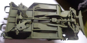

De M151 is in het Olive Drab van Tamiya gezet. Met wat Dark Yellow kan je hier leuke schaduweffecten mee creëren. Daar zijn ook de andere voorwerpen en de figuren mee bewerkt:

Mooie vooruitgang Steven. Twee dingen die me opvallen:
1) Wellicht eens overwegen om eerst de motor te schilderen en daarna pas te plaatsen. Er zijn diverse technieken om zelfs de overvloedigste lijmresten weg te halen, en geschilderde onderdelen kun je gewoon aan elkaar lijmen met bepaalde lijmen. Overigens ben ik ervan overtuigd dat je het mooi gaat krijgen daar onder de motorkap, maar naar mijn idee maak je het jezelf te moeilijk. Enkel bedoeld als overdenkertje, niet om je koste wat kost van je 'never change a winning team'-werkmethoden af te brengen he.
2) De planten zijn wat dik en weinig gedetailleerd. Al ideeën of en hoe je dit gaat corrigeren?
Roy, deze motor is een resinstuk en komt met de motorruimte mee. Je hebt geen keuze dan hem zo te schilderen.
De planten zullen ook nog afgewisseld worden met mos, dat moet ik nog uitpakken.
Dat verklaart een hoop, letterlijk en figuurlijk.
Merkwaardige keuze van de aftermarketproducent om het blok niet in meerdere delen te gieten.
Het blok komt toch in dezelfde kleur als de rest van het voertuig. Het is de gemakkelijkheidsoplossing die je vaak ziet. Er is niet eens geprobeerd om de stukken resin aan elkaar passend te maken, ik heb stukken detail weg moeten snijden om het te laten sluiten. Daardoor kostte het dan ook niet veel in resintermen.

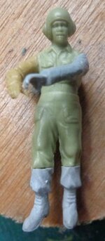

Bedankt, Peiper. Voor de figuren heb ik alvast op de ESM deze Hornethoofdjes gekocht.
De helmen zijn beter passend voor in de V100 maar de gezichten zien er nietszeggend uit. Ik heb ook de Vietnamversie gekocht van de M151-kit. Zo had ik de juiste decals voor deze camokleur.

Hier achteraan zijn nog wat teveel sporen van pinmarks. Hier moet waarschijnlijk iets overheen gelegd worden. Er is ook een figuur die ik niet in positie krijg door zijn gespreide benen. Ik hoop dat het weer niet tot operaties moet komen.
Nee het zal zijn omdat je niet voor niets die motor-detailset had aangeschaft mag ik aannemen.
Overigens moet ik erop attenderen dat twee van je figuurtjes geen hoofd hebben. Wellicht had je dat al gezien, maar beter nu gewaarschuwd dan dat het diorama straks af is en je zit er mee.
