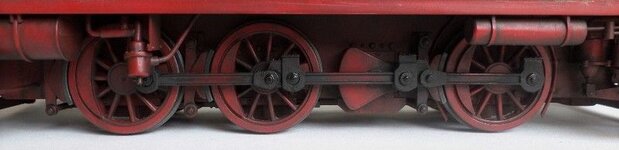

Een kleine update, met pics voor Hondafan.
Ik heb verder gewerkt aan het loopwerk van de locomotief. Eerder bracht ik verschillende washes aan, mengsels van AK Winter Streaking Grime + Raw umber olieverf + white spirit. Ook deed ik een paar pinwashes met een iets dikkere variant van de washes. Ik breng graag washes op om ze wat later gedeeltelijk weer weg te halen met in white spirit gedrenkte (en weer afgepoetste !) wattenstaafjes, dit geeft heel realistische en subtiele effecten indien verticaal uitgevoerd.
Vandaag voegde ik remstof toe, en smeer op de bewegende delen van het loopwerk.
Op de foto zie je AK Engine Oil, dat is dik en strak glanzend, een zakje pigmentpoeder dat ik van een Duitse vriend kreeg maar waarvan ik verder niks weet behalve dat het interessant is om spoorvoertuigen mee te weartheren, en AK Shafts and Bearings Grease. Ik mengde dit tot een stevige, glanzende substantie waarmee ik aan de slag ging. Het weghalen hier en daar leverde erg plezante effectjes op.
Deze foto is genomen halverwege de werken met het product, een aanrader voor spoormodelbouwers vind ik toch.
Eenmaal dit alles helemaal is uitgedroogd, wil ik nog een extra verdunde Raw Umber wash over het loopwerk heen werken.
Ik hou jullie op de hoogte en geloof me, deze locomotief zal jullie nog de oren uitkomen vrees ik.
Groeten van Guy.
Mooie vooruitgang Guy.
