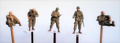

Nog wat verder gedaan aan het kereltje dat nu bijna afgebouwd is.
Ik denk dat ik tegen het eind van deze week kan beginnen met het schilderen van de figuren.

De figuren kregen na hun ontvettend/ontstoffend bad een eerste basislaag met pistoolgeschilderde enamelverf. Dit laat ik 24 uur drogen en dan komt er nog een tweede, dun laagje penseelgeschilderd humbrol enamel overheen. De gezichten/handen volgen morgen, deze krijgen net als de schoenen dan ook een enamel basislaag vanwaar ik verder kan gaan met olieverf.

Pascal, ik begin steeds eerst met een of twee laagjes Humbrol enamelverf. Nadien ga ik verder met olieverf. Deze enamellaagjes zijn eigenlijk niets meer dan gekleurde primer, tenminste zo gebruik ik ze. Ik zal straks de nummers van de potjes opschrijven en meedelen in de volgende update.

De eerste laagjes olieverf werden op de hoofdjes aangebracht en nu is het wachten tot vrijdag alvorens hiermee verder te kunnen. Morgen ga ik een start maken met de kledij eerste fase.
Guy knap en wat me bij deze figuren opvalt is dat ze niet blinken het is net of ze hebben echte stof aan is wel knap zo
Marc, dat is zo dankzij de Humbrol mat enamelverf, die is werkelijk toppie voor een optimaal mateffect.
De kopjes na een nachtje drogen, deze zijn reeds mooi mat aan het indrogen, dus morgen kan ik hiermee gewoon verder.

Voor de gedode Duitser deed ik een beroep op Erwin, hij gaf me een duidelijke uitleg met betrekking tot de gelaatskleuren afgestemd op het tijdsverloop van de situatie die ik hier uitbeeld. Dus ook hier nog even dikke merci !

De zittende figuren hun hoofdjes en handen zijn nu zo goed als klaar en straks volgen de hoofden en handen van de staande figuren. Ik ben vastbesloten om dit diorama nu door te zetten tot de finish omdat er ook nog een Pershing en een Patton in de wachtrij staan. Het bruist van de inspiratie en ik wil de komende tijd vanalles doen rond dioramabouw.
De zittende figuren krijgen hun helmen nog op wanneer ze helemaal afgewerkt zijn.
