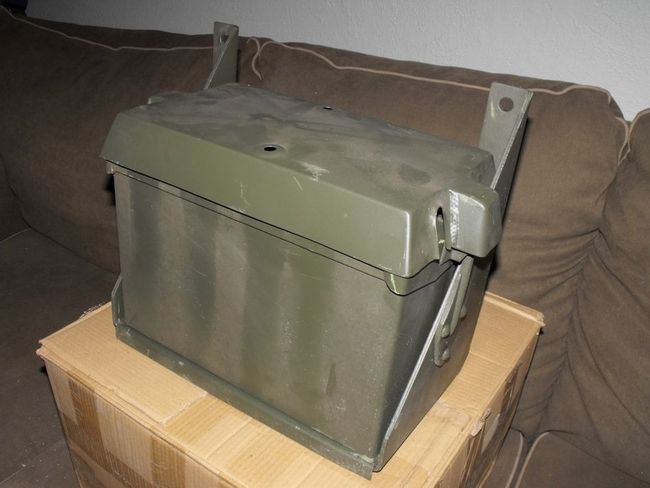

De batterij hangt aan de zijkant van het frame. Hier in een PE houder:
De batterij wou ik nog niet monteren omdat ik dacht dat deze zwart moest geschilderd worden maar het is eigenlijk een metalen box waar de batterij inzit en in koetswerkkleur dus kon deze toch gemonteerd worden.
Referentie:

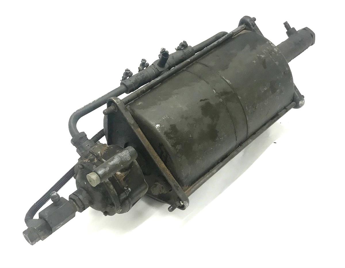

Dan stap 7 gemaakt en dit is de rembekrachtiger is:
Dit is ook allemaal in koetswerkkleur. Ref:

De rembekrachtiger heeft een niet alledaagse plaats precies want meestal zit die toch onder de motorkap denk ik.

Michel , waar haal je in godsnaam kleurenfoto’s van een rembekrachtiger die op een legervoertuig zat van zo’n 80 jaar geleden ? 😬

Merrci. Ik heb in google G506 + brake booster ingetypt :)
