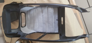

Ja zie dat het weer al beetje geleden is dat ik wat geplaatst heb. Wat heb ik gedaan dat plafond bekleed is met stof is wel goed gegaan door Marc zijn voorbeelden. Ook heb ik de kas gespuit eerst met grond verf en erna met zwart glans. Ja zeer langzaam gedaan zeker 10 lagen geplaatst maar zeer dun en niet te rap. Ik doe het wel zeer langzaam en goed nadenken hoe ik het ga doen. Ik amuseert mij en het luk wel, de stukken die ik te kort had heb ik nu wel. Want ik heb een tweede kunnen kopen , van iemand die er geen weg mee kon. Spot goedkoop en was er zeer blij mee.
Zit er mooi in maar is de eerste vouw niet verkeerd om? Het is net of de 'lus' naar beneden hangt.
Maar ik dacht dat het bij u ook zo was, daarom heb ik de eerste vouw anders gemaakt. Als je bij u op de foto kijk is dat ook zo denk ik. Met opzet heb ik het zo gemaakt. Maar ja de zonnekleppen zitten nu erin en dat zie er goed uit
Oh hahahahaha, maar dat was een foutje. Ook mij gaat wel eens wat mis:D
Bekijk de latere foto's maar.
