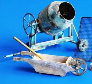

het is me vooral om die betonmixer te doen, extra kleur en een heel andere weathering.

Nice job Guy! Ik vind je dodge prachtig geweatherd. Alsof je naar een echte roeste dodge kijkt! Die betonmolen van wel merk is die? Komt deze in een oranje kleurtje zoals je bij de meeste betonmolens ziet?
mad ice, ik moet over de kleur nog nadenken, maar een blauwe zoals op de foto lijkt goed te passen bij het geel en het groen van de Dodge zelf. Hem echt oranje maken zou de hoeveelheid roest op het voertuig misschien benadelen ?

Dat klopt Famo, over die vroegere betonmolens, dat waren doorgaans grijze en blauwe, met inderdaad veel roest en betonkoeken.
