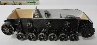

De onderkant heeft zijn boutjes ontvangen, alsook de ophanging van de wielen hangt op zijn plaats. Deze werd van de donor afgesneden.
Verder binnen in de koepel nog wat details aangebracht (met de natte vinger ;) ). Veel zal er niet van te zien zijn, maar toch een beetje...
Zo, nu enkele foto's ;) Geef gerust jullie mening, voor het te laat is er iets aan te veranderen...

De loopwielen werden gebruikt van de Armorfast versie, maar deze heb ik moeten losmaken van de rupsbanden. Deze waren namelijk in één stuk gegoten... Ook de spanwielen heb ik van deze moeten gebruiken. Ik heb getracht om er zelf te maken, maar na verscheidene pogingen ben ik er mee gestopt. Het lukte mij maar niet om mooie exemplaren na te maken :(
De veringen werden van de donor gesneden en gebruikt (hoewel er op het einde bijna niets meer van te zien zal zijn).
Verder heb ik het interieur nog wat aangekleed, maar ik ben nog niet volledig tevreden, ik denk er aan om nog wat bij te voegen, maar eerst nog wat deftige referentie foto's zoeken. Hetgeen ik nu gedaan heb is grotendeels eigen inbreng op gevoel. Je moet het een beetje bekijken als een decoleté, je ziet er een beetje van, maar de rest moet je er bij verzinnen :D
Ook de zijschorten zijn aangebracht, deze zijn gemaakt uit wegwerpverpakkingen waar lasagne of meeneem chinees in wordt verpakt (die van mij was nieuw ;) ) Dit materiaal is zeer bruikbaar in deze hobby, makkelijk te versnijden, plooien, vormen,...
