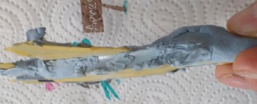

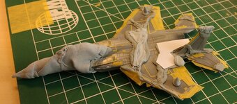

Eerste exemplaar ingetaped, nu nog de camo uitzetten... hopelijk komt het goed, maar ik wil eerst testen op deze voor ik mijn volgende intape en zien waar ik op dien te letten...
Hopelijk vanavond een beetje tijd, maar het afplakwerk zit erop voor het de basis van de camouflage:
Wish me luck... het heeft allessinds genoeg tijd gekost

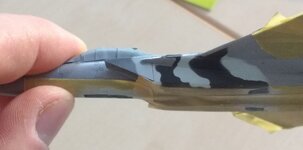

Eerste stukje klaar, was wel een beetje ongeduldig, de rest van het vliegtuig moet nog afgeplakt worden voor het "zwart", eerder een donkergrijs...
en de rest ook... 1 klein foutje, en 1 plek waar de witte verf raar begon te doen, maar al bij al ben ik toch tevreden na het afplakken:
derde laag: wit
Hier begon de verf plots op te hopen en kwam ie er dunner uit dan ervoor, kijken of ik dit kan herstellen met licht schuren

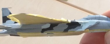

daarna nog een afplakronde:
en de vierde laag: tyre black
en uiteindelijk het uitpakken:

Ga je nog een filter aanbrengen en/of verweren? Door het gebruiken van een filter worden de kleuren enigszins naar elkaar toe getrokken, wat denkbaar ten gunste zal komen van het uiterlijk van je model.

deze vliegtuigen worden spic en span gehouden, maar ik denk toch dat er nog een vernis met een beetje grijs in over gaat komen om het donkergrijs nog iets te temperen en te sealen
