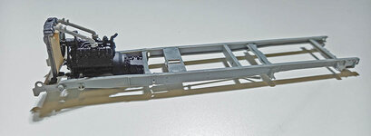

We zijn al begonnen en zijn nog niet verder geraakt dan het assembleren van de motor. Wel heb ik zelf reeds bougiekabels en een bobine toegevoegd die niet in de kit voorzien zijn. Voor de kabels gebruikte ik 0,3mm flexdraad en de bobine is gewoon een stukje krimpkous waar een strookje PE rond werd gedraaid om de beugel te simuleren. De bougies werden met een 0,4mm boortje uitgeboord zodat de draden erin steken en niet verlijmd moesten worden.
Ondertussen zit het chassis ook in elkaar en zit er al een beetje primer op. Ik vrees dat het beschilderen een moeilijk verhaal gaat worden. De radiatorkap werd al van de basiskleur voorzien maar ik vrees dat deze het niet zal overleven bij het verdere spuitwerk.
Ik heb nog niet veel ervaring met merken buiten Tamiya en Dragon maar dit merk slaat alles voor wat details betreft. De kleinste stukjes moeten aan elkaar verlijmd worden om tot een groter geheel te komen en dan zijn de instructies nog niet heel erg duidelijk. Dit is bijvoorbeeld een stabilisator stang die rond de bladveren moet verwerkt worden. Amper een paar millimeter groot. Een nachtmerrie om de aanhechtingspunten op te kuisen.
Hoe dan ook ben ik er ondertussen toch in geslaagd om een redelijk onderstel af te leveren. Om nogmaals de het prutswerk te illustreren zie je de voorste wielschijf die uit zo maar eventjes 5 (vijf!!) onderdelen bestaat en dit voor enkel een paar millimeters. Lang leve pincetten en vergrootglasbrillen. :-)

Ik ben nog steeds begonnen met de bouw van het chassis en het plaatsen van de motor. De motor werd opnieuw voorzien van bougiekabels. Hiervoor gebruikte ik 0,3mm draad.

Het chassis is af en staat klaar om enkele Photo-etch details te ontvangen. Daarna primen en de motor verweren.
