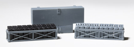

ik heb even wat minder tijd gehad om verder te gaan met het afwerken van de Ford maar ik heb wel mijn nieuwe 3D printer aan het werk gezet en een paar ontwerpjes geprint. Een materiaalbox voor in de laadbak en enkele racks voor ook geprinte jerrycans... Dit gaan we nu even in de primer zetten...

Dit ziet er inderdaad deftig uit.
Wel handig om zo unieke voertuigen/onderdelen te kunnen maken...
Benieuwd naar de volgende stap ;)
