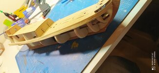

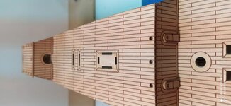

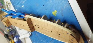

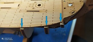

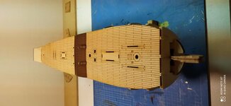

hier het probleem, het dek ligt erop maar :
blijkt dat het dek binnen de spanten komt, de spanten zijn volgens mij breder dan het dek, dit is enkel bij het laagste dek, het hogere dek zijn de spanten juist de breedte van het dek, ik veronderstel dat dit schuurwerk zal worden tot de spanten even breed zijn als het dek, want ik kan me niet voorstellen dat de romp zo moet beplankt worden ?
op fotos in de beschrijving zie ik geen spante die breder zijn dan het dek

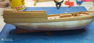

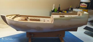

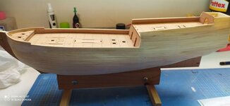

hey Marin, Als ik naar het resultaad kijk moet ik vaststellen dat je er best een meer dan behoorlijk scheepje van gemaakt hebt.
Is het de bedoeling dat er nog een 2de beplanking overkomt? Zo ja , goed alle eventuele foutjes wegwerken met plamuur zodat je 2de laag nog beter gaat worden.
zo neen, best geen plamuur gebruiken, maar enkel zo vlak mogelijk schuren en daarna kleuren. ( plamuur zal later een andere kleurtint geven )
succes met het vervolg
