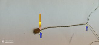

om de draadjes aan de blokjes te doen, leg ik het draadje erom heen , leg een knoopje erin ( gele pijl )en een druppeltje lijm, dan tors ik de draad en gea er met lijm over, is dit de juiste manier of zijn er betere en properder manieren of tips om dit te doen?
is er een truk om te die draadjes op gelijke lengte te torsen en te lijmen of is dit elk appart te meten, als men meerdere van dezelfde lengte moet hebben, de lengte tussen de blauwe pijlen bedoel ik

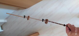

ondertussen een mast gemaakt, gedeeltelijk,
het touw rond de katrol leggen is goed maar dan niet meer
als je het touw rond de katrol gelegt hebt dan moet je een ander stukje touw nemen en daar een knoop in leggen zodat de knoop strak tegen de katrol komt dan zit hij al vast.
van dat stukje touw draai je 1 eind 10 keer rond de draad die rond de katrol zit en leg er dan weer een knoopje in , de rest knip je af en klaar.
dan krijg je zoiets waar de lus zit moet dan wel een blok in zitten

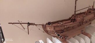

Heb uw bouw gevolgd en het is dus erg verwarrend maar zoals je kan lezen hulp genoeg he
Ik zou zeggen hou het goed en succes verder met dit mooie schip
ziet er goed uit martin
ik hoop dat je de mast nog uit elkaar kan halen want anders word het erg moeilijk om het want te bevestigen

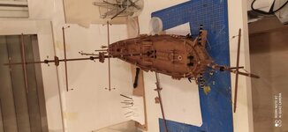

het zal zo wel gaan maar voor de volgende zeker anders doen want daar komen heel veel touwen aan .
het is veel makkelijker om je touw eerst helemaal klaar te maken en dan pas op het schip te plaatsen dan het rechtstreeks te doen dan maak je het je zelf erg moeilijk
