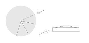

Tekeningetje hoe je moet boren hopelijk is het een beetje duidelijk, met de spaakrichting mee boren dus je boort eigenlijk onder twee hoeken.
Spaak in de velg steken
Buisje erover schuiven
Buisje in de velg drukken, leyt op de spaak nog niet in de naaf vast zetten op deze manier gan je nog wat heen weer bewegen om het buisje in de velg te krijgen.
Op deze manier alle spaken van een kant aanbrengen en dan alleen de spaken in de naaf lijmen dus niet die in de velgrand. De velg omdraaien en de andere zijde op dezelfde wijze aanpakken.
Hier had ik een klein probleempje, tijdens het spaken stond er waarschijnlijk iets te veel spanning op een kant met als resultaat dat de naaf niet goed in het midden kwam te staan. De oplossing was simpel een stevige klem erop zodat hij goed aangedrukt word in de jig en na een nachtje onder spanning was het probleem opgelost. De reden waarom dit werkte was dat de dat de spaken in de velg zelf nog niet waren verlijmd.
